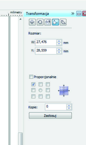

Witam. Jak mogę wpisać sobie nową szerokość obiektu, ale zrobić to tak by ten obiekt nie powiększył mi się "wyśrodkowując się" tylko aby jego szerokość powiększyła się od np. lewego górnego rogu w prawo?

Możesz skorzystać z zakładki transformacja

Window/Dockers/Transformation/Size :-)
Wysłany: 16 Czerwiec 2015, 21:09
Jest prosty i szybki sposób:
Z zaznaczonym obiektem wybierasz z tej małej ikonki punkt, względem którego będą następować wszelkie transformacje. Nie trzeba trzymać dockera od przekształceń na wierzchu ;-)

A tak nawiasem, odgrzebując temat to się tego w starszych wersjach dzięki temu narzędziu zrobić nie da:
Czemu? Bo jak w pasku rozmiaru w LEWYM GÓRNYM ROGU ekranu wpisuje daną wartość w milimetrach mając "kłódkę" (zachowane proporcje) to mi się obiekt do nich poszerza. Natomiast tych samych wartości w MILIMETRACH nie mogę wpisać w pole zaproponowane przez Was bo tam kryje się wartość PROCENTOWA. I wychodzi cholera wie co. Wpisuje w pola zanaczone strzałką wartość milimetrową - przeskakuje mi od razu do jakiejś innej procentowej. Klikam "Zastosuj" i dostaje obraz gigant.
Chodzi mi o to, żę tam NIE MOŻNA wpisać wartości w milimetrach. Więc całe rozwiązanie jest do bani.

w zakładce skala wpisujemy wartości procentowe
w zakładce rozmiar mm
