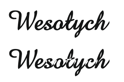

Cześć,
Mam kolejny problem z Corel Draw X7. Nie wiem czemu w nowszej wersje często zmieniają pewne rzeczy na gorsze. Gdy próbuję zamienić tekst na krzywe który jest pisany (załącznik) to tworzy mi cześć wspólną. W X5 nie było czegoś takiego. Da się to jakoś zmienić w opcjach?
Pobierz Plik ściągnięto 216 raz(y) 17.52 KB
Wysłany: 8 Grudzień 2015, 14:48
Było tu już na ten temat.O ile dobrze pamiętam, nie ma to nic wspólnego z wersją programu. Czasem występuje i związane jest z konstrukcją fontu. Możesz to ominąć zapisując w PDF z wcześniejszym zaznaczeniem opcji : Ustawienia - Eksportuj wszystkie teksty jako krzywe .
Niestety ale wszystkie fonty mi przekształca w ten sposób (te które się łączą). Na X5 jak sprawdzałem to działa normalnie. Myślałem, że jest jakaś funkcja włączona. U was działa normalnie?

Nie używaj POŁĄCZ tylko SPAWAJ.
Wcześniej oczywiście trzeba je rozbić i podzielić na pojedyncze litery, ale załatwia to ctr+Q i ctrl+K. Trzeba zwrócić uwagę, czy np. nie zamieniło się liter (A, a, B, b, D, d, ę, g itd.) na poszczególne krzywe przez zbyt dużą ilość kombinacji ctr+K.
