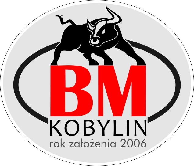

Wysłany: 27 Listopad 2015, 10:26
Rolanda instalowali dawno, ja zostałem "przekwalifikowany" na potrzeby własne i sam dociekam, co, jak i z czym...
Mam takie logo jak dodane w załączniku.
Mam również w palecie 4 kolory CutContour.
Nie bardzo rozumiem pojęć:
- obrys włosowy,
- rip
- PM
W corelu już pracuję, ale nie spotkałem się z tymi hasłami.
Jeżeli to nie utrudnienie i problem, mógłbyś mi to wytłumaczyć w łopatologiczny sposób?
Pobierz Plik ściągnięto 238 raz(y) 1.89 MB

Wysłany: 10 Grudzień 2015, 16:47
Witam po krótkim/długim czasie, lecz wizyta w szpitalu mnie "pochłonęła".
Niestety, ale nadal nie poradziłem sobie z problemem...
Malutki napisał/a:
Przygotuj w *.ai - format uniwersalny i chyba każde oprogramowanie go przyjmuje.
Niestety, ale mój program Roland VersaWorks nie czyta formatu *.ai
chezare napisał/a:
Jak pracujesz w Corelu, to powinieneś wiedzieć co to jest kontur włosowy, bo tak się nazywa pewna grubość linii, to ta najcieńsza na liście.
Mam to swoje logo w kształcie koła/elipy i kontur włosowy. Rozdzielam logo na warstwy, zaznaczam tą najbardziej zewnętrzną warstwę w moim przypadku białe koło i klikam na kontur włosowy?
chezare napisał/a:
4 kolory CutContur? To pewnie jeden kolor tylko składający się z 4 składowych CMYK, nazwa wskazuje, że rysuje się nim kształt po którym ploter ma wyciąć wydruk.
Mam paletę kolorów. Jedna to CMYK, druga RGB, a trzecia to CutContour. w Tej ostatniej palecie mam 3 jaskrawe kolory (żółty, różowy, zielony) i czarny.
chezare napisał/a:
O RIP mógłbyś znaleźć lekturę na parę godzin czytania, gdybyś nie zapomniał o wyszukiwarce
Ja mam program Roland VersaWorks, chyba, że mylę pojęcia.
Jak przyjechał jeden serwisant do mojego Rolanda i wrzucił plik zapisany w EPS to powiedział, że mam coś źle z oprogramowaniem (bądź komputerem) bo nie czyta wycinania. Zapisywał plik w formacie EPS i powiedział, że powinny być chodzące kreski/mrówki w czerwonym kolorze. Zrobił to samo w swoim laptopie i tam mu czytało. Czy mogę oprogramowanie Rolanda wgrać na laptopa? Jak łączy się ploter z komputerem?
