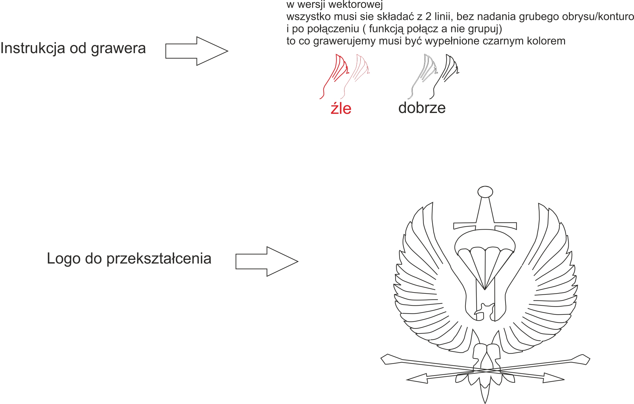

Słuchajcie mam problem moje logo składa się z krzywych, które są pogrubione konturem (szerokością konturu). Wszystko wygląda ok jednakże dzisiaj chciałem zrobić grawerkę laserową i niestety okazało się, że krzywa musi się składać z dwóch linii, wszytko musi być połączone i wypełnione kolorem czarnym. Czyli szerokość krzywej musi być ustalona odległością między dwoma liniami a nie szerokością konturu.
Siedzę i siedzę i nie mam pomysłu jak mam się do tego zabrać.
Pomóżcie Proszę

może pospawać wszystko i dać efekt konturu zewnętrznego ?

to nic nie da poniewaz sam rysunek jest zle wykonany,powiem tak narazie nie mam zbytnio czasu rysowac tego od nowa na podstawie jpeg,jakbys wrzucil wektor to zapewne ktory z nas forumowiczow szybciej by to przygotowal pod grawerke
Wysłany: 10 Grudzień 2015, 23:24
Ctrl+Shft+Q na konturze odpowiedniej grubości, później wystarczy rozłączyć krzywą na końcach (albo i nie).

To dosyć słabe jest.
