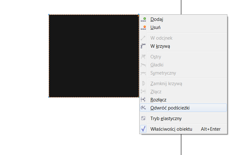

bmr-biker
Wersja CorelDRAW: x6
Pomógł: 1 raz
Dołączył: 18 Lip 2015
Posty: 4
Skąd: Rybnik
Wysłany: 16 Październik 2017, 11:03
Wystarczy prawy przycisk myszy na węźle i "Odwróć podścieżki". Jak w załączniku :)

bmr-biker bardzo Ci dziękuje, twoja rada okazała się pomocna. Czy możesz mi jeszcze wytłumaczyć o co chodzi z tymi podsieżkami? Nie bardzo mogę znaleźć w necie informacje na ten temat, a zastanawia mnie czemu podczas transformacji tak się stało.
Wysłany: 17 Październik 2017, 11:17
Pomoc programu ( F1 )
Rozłączanie ścieżek obiektów złożonych z krzywych ,
