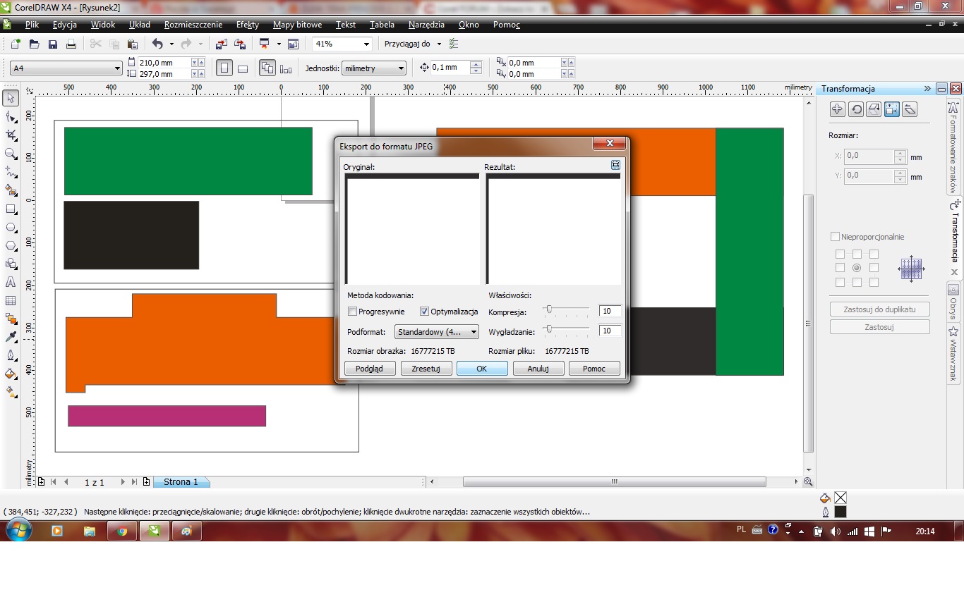

Witam, cos mi się potentegowało w Corelu i teraz kiedy chcę eksportować nawet mały rysunek (a4 zawierające importowane 2 rysunki i jakiś 40 liter) to jego rozmiar jest szacowany na tysiące TB (sic!) Co mogę zrobić?
Wysłany: 15 Styczeń 2016, 19:59
A może jakieś szczegóły? Do jakiego formatu eksportujesz? Jaka jest rozdzielczość wstawionych do projektu obrazów? Jaka jest rozdzielczość docelowa eksportowanego formatu? Mam pisać dalej?... I co to znaczy Szacowany? Masz na myśli ta wagę pliku obliczaną w oknie eksportu do JPG/PNG/GIF? To zrób screenshota tego okna gdzie widać ustawienia.

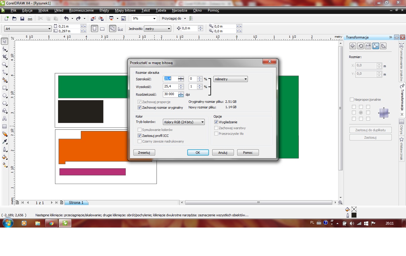

Ok, dodałem screeny. Na przykładzie rysunku, który składa się wyłącznie z kolorowych, narysowanych w Corelu kwadratów.

Przekształcasz w mapę bitową o zbyt wielkiej rozdzielczości - na screenie widać, że ustawiłeś rozdzielczość na 30 tys dpi, a wystarczy (przy druku 1:1) rozdzielczość 300 dpi. Dlatego to jest tak wielkie po eksporcie. :-)

Trurl napisał/a:
No raczej :-? Kopnąłeś się o dwa zera :mrgreen:
Swoja drogą, będąc ciekawskim z natury, do czego ci takie JPGi? Przy 300 DPI zajmie ci to kilka mega, podczas gdy eksport do PDF w krzywych dałby ci kilkaset kilo (biorąc pod uwagę pokazany na screenie projekt).
