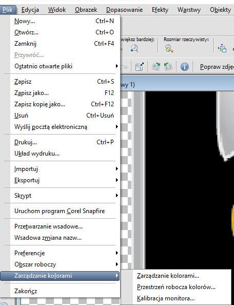

Wysłany: 26 Czerwiec 2017, 20:31
Z tego co zapamiętałem podczas przeglądania pomocy (rzadko używam ten program i nigdy nie musiałem zmieniać w nim profilu kolorystycznego )programu PSP , profil drukarki powinien być zainstalowany w systemie i wskazany jako domyślny
Ustawiasz ją w opcji - Zarządzanie kolorem i Preferencje (przynajmniej w XI )

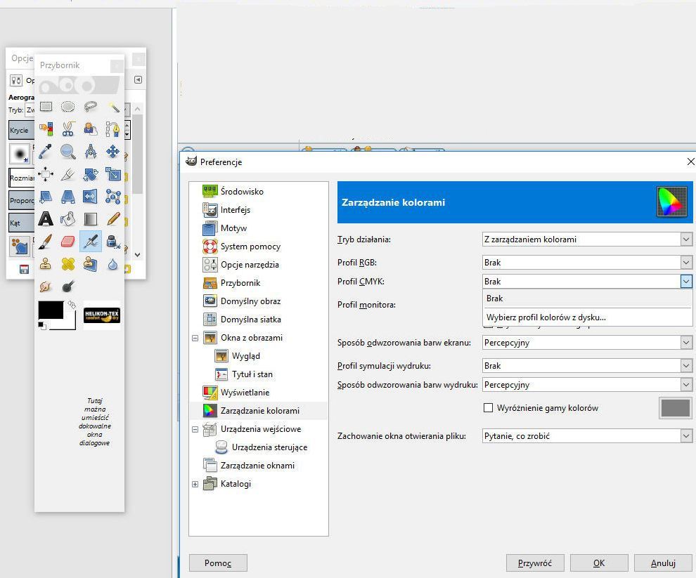

Wysłany: 26 Czerwiec 2017, 21:31
Może w Twojej wersji jeszcze nie ma ?
Zamiast meczyć się z tym antykiem , zainstaluj darmowy Gimp, w opcji Preferencje możesz instalować profile z dysku
Pobierz Plik ściągnięto 592 raz(y) 112.79 KB
