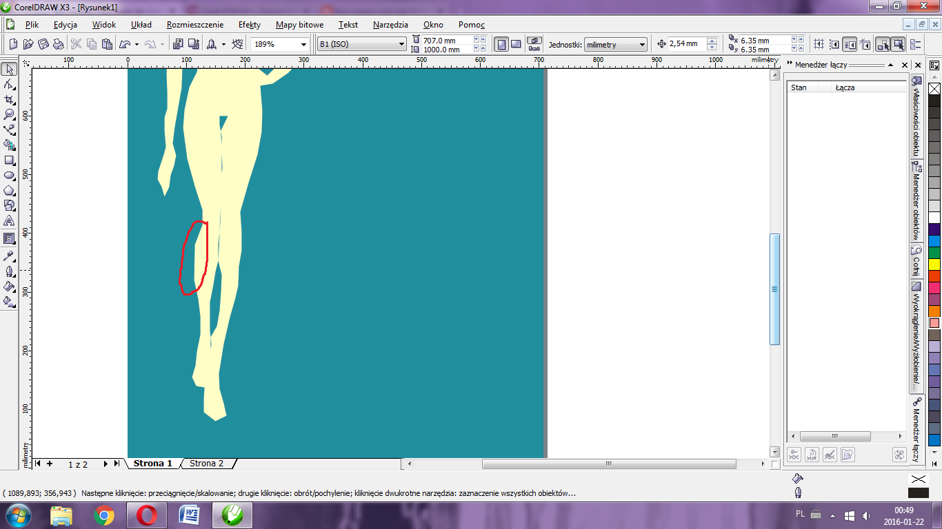

Jestem początkująca jeśli chodzi o Corela, metody jakie znalazłam w internecie nie sprawdziły się (chyba, że źle coś robiłam) a mianowicie, chodzi mi o to czy da się jakoś zaokrąglić krawędzie takie jak na obrazku, żeby nie były kwadratowe?

Corel ma specjalną funkcję:
Okno > Okna dokowane > Wyokrąglenie/Wyżłobienie/Ścięcie
ale ona może sobie nie dać rady. Na pewną będzie dużo lepiej jak ręcznie zaokrąglisz węzły. Wybierz narzędzie Kształt i wskaż węzeł. Być może będziesz jeszcze musiał na pasku wybrać przycisk Przekształć w krzywą. Teraz już ręcznie ustal położenie węzłów kontrolnych.

Faktycznie pierwszym sposobem nie udało się, spróbuję drugim, dziękuję bardzo za odpowiedź! :)

Można też zamienić interesujące nas węzły na gładkie (hurtem, nie pojedynczo) i pousuwać te, które "się nie słuchają". :-)
