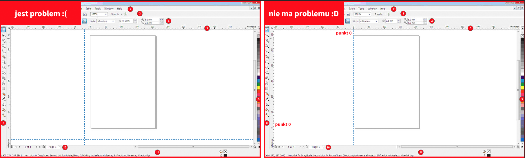

Cześć,
Czy jest jakaś możliwość w programie CorelDraw v.5, aby cały obszar roboczy (całą stronę  z projektem) "dociągnąć" do osi współrzędnych. Problem pojawia się przy otwieranie pliku pdf zapisanego z illustratora – osie współrzędnych nie pokrywają się z krawędziami strony.
Będę ogromnie wdzięczna za wszelką pomoc.
Dzięki!!

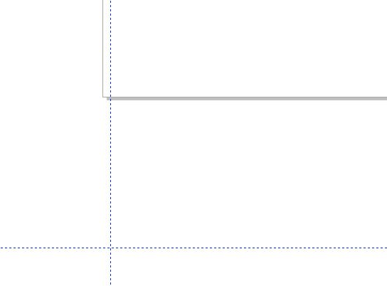

Ciężko mi to dokładnie wytłumaczyć lub dać więcej przykładów, bo nie pamiętam Corela aż tak dobrze, a od Klienta dostałam jedynie fragmentaryczne screeny.
Może załączony obrazek wyjaśni sprawę (zignorujcie proszę czerwone numerki na screenie).
Generalnie chodzi o to, żeby strona była ułożona zgodnie z punktami "0" na górnej i dolnej linijce (czyli dolna krawędź strony odpowiada punktowi 0 na linijce z lewej, a lewa krawędź strony odpowiada punktowi 0 na górnej linijce). Przerywane linie na załączonym screenie "wychodzą" z tych punktów 0. Chodzi o to żeby pokrywały się one również z lewą i dolną krawędzią strony.
Ułożenie strony od punktów 0 jest dla klienta kluczowe w wymiarowaniu odległości i położenia elementów na stronie.
Ja w te pliki niestety nie mogę już zaingerować więc chciałabym podac klientowi prostą receptę na ogarnięcie tematu.
