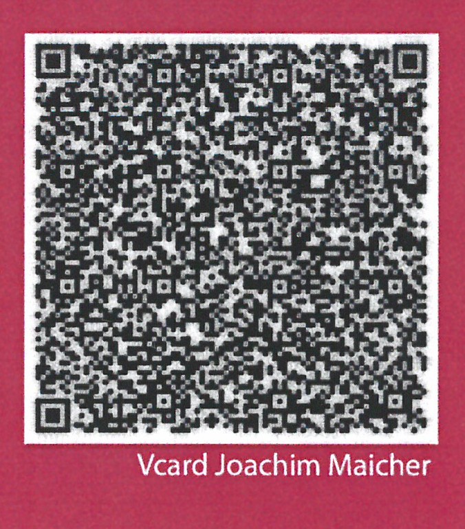

Witam, zakupiłem niedawno maszynkę cyfrową RICOH Aficio MP C2051 i mam problem z wydrukiem czarnego tekstu na białej kartce, ponieważ strasznie go rozmazuje. Przy pełnej apli tego nie widać, natomiast bez tła wygląda to tragicznie. Czy ma ktoś pomysł czym może to być spowodowane? może bęben do wymiany?

Przyjrzyj się uważnie krawędziom liter - jeżeli nie masz szkła powiększającego to zeskanuj to w wyższej rozdzielczości i ewentualnie wrzuć tutaj skan.

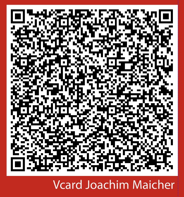

Wysłany: 5 Luty 2016, 13:28
Ok, screen w załączniku na przykładzie kodu QR. Natomiast jpg screen 1 to tak jak powinien on wyglądać.

Wysłany: 5 Luty 2016, 22:40
Chodziło mi o coś lepszej jakości, tak by można było przyglądnąć się krawędziom (zwłaszcza ukośnym) - czy np. kropki rastra pasują do siebie a tego niestety tutaj nie widać. Ale chyba tego tam nie ma, widać że to coś innego. To może być kupa przyczyn, ja stawiałbym na uszkodzenie lub przebicie na czarnej elektrodzie - stąd rozmycie tylko na czarnym kolorze.
Nigdy tego modelu nie widziałem, ale jeżeli można odpiąć elektrodę od bębna to warto to zrobić i przeczyścić styki oraz druciki o ile to możliwe (siatki nie, jeżeli to ona tam jest). Lub założyć jakąś starą od np. zużytego bębna.
Od razu uprzedzam, że to tylko moje domysły - serwisantem nie jestem.
