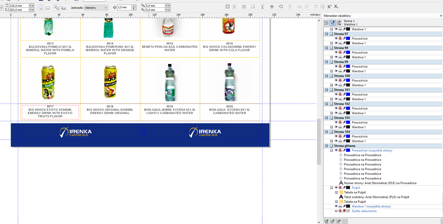

Koleżanki i koledzy, pilna sprawa, nie wiem dlaczego po ponumerowaniu stron nie widać numerów na poszczególnych stronach. Sprawa nie cierpiąca zwłoki, będę wdzięczna za sugestie, tutaj filmik co po kolei robię, może naświetli sprawę:
https://www.youtube.com/w...eature=youtu.be
Wysłany: 8 Luty 2016, 14:21
bo masz poza pulpitem,wez to chwyc i przenies przed pulpit a za prowadnicami,czyli w menadzerze ma byc tak prowadnice potem ta warstwa i dopiero potem pulpit ;-)

Bardzo Ci dziękuję, zadziałało, tylko nie mam w kolorze, a sam jakby obrys. Możesz zerknąć. Wszystkie szare numerki muszę zrobić.
Pobierz Plik ściągnięto 195 raz(y) 690.28 KB
Wysłany: 8 Luty 2016, 14:52
warstwa 1 (wszystkie strony ) ma byc przed pulpitem a nie jej jakby skladowe musi byc calosc

Działa!!! Dziękuję Ci najpiękniej jak się da.
Wysłany: 8 Luty 2016, 15:30
tez sie ciesze ze dokonczysz dzielo bez zbednego stresu :-)
