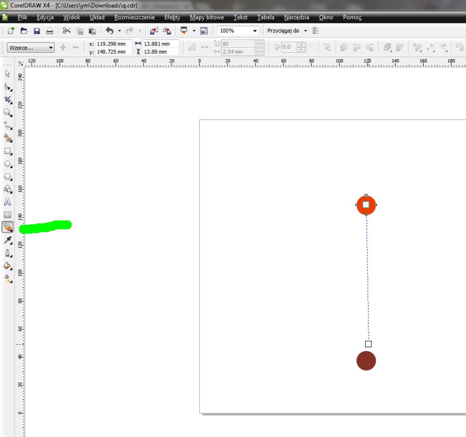

Zaznaczasz metamorfozę ,następnie jedno z kółek wskaźnikiem i trzymając wciśnięty lewy klawisz myszy przeciągasz do drugiego .
Po przeciągnięciu na górnej belce aktywują się rożne opcje miedzy innymi z ilością elementów .Możesz wpisać dowolna ilość i zatwierdzić klawiszem Enter.

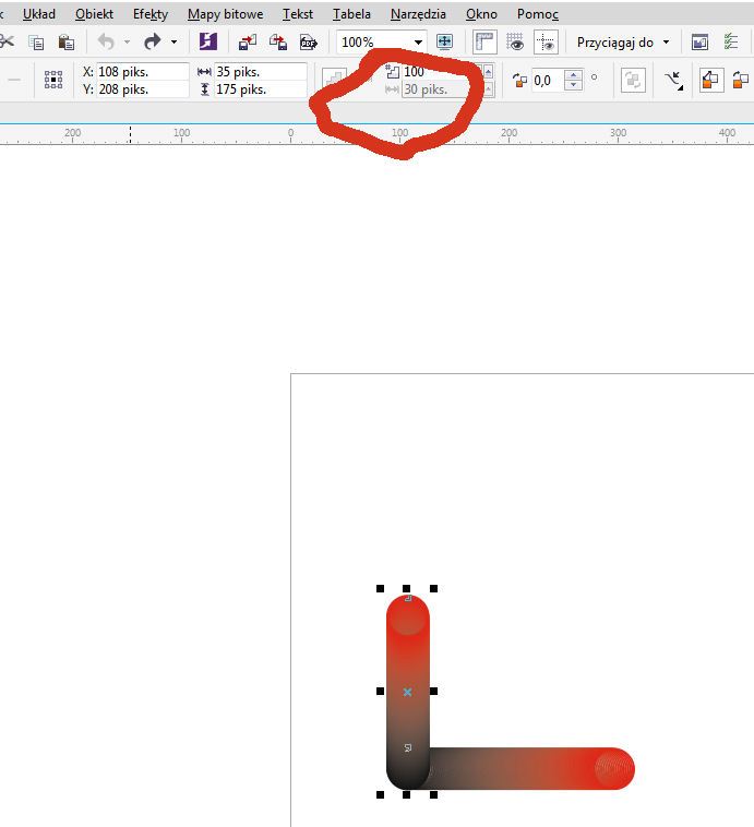

Na górnej belce masz ustawiona za dużą ilość kółek .Pokaz cała górna belkę .

na 100 ustawiłem, gdy zmniejszę nie ma tego efektu
Wysłany: 15 Luty 2016, 12:31
Zmień w zaznaczonym miejscu ze 100 na 4 i Enter
