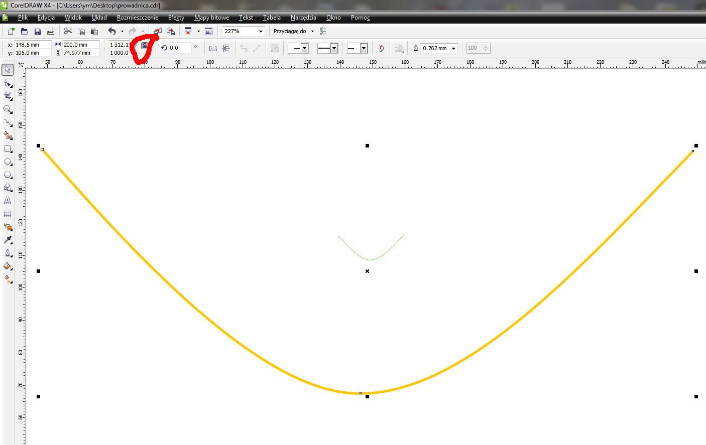

Dzięki wielkie , a jeszcze małe pytanko np. rysuje obiekt np łuk jako mały rysunek o długości 200 mm
Chciałbym później to powiększyć proporcjonalnie do 2000 mm , jesli zmieniam wartości w długości zmieniają się całkowicie proporcje :)
Wysłany: 20 Luty 2016, 23:06
Obok wymiarów jest kłódka ,zamknij ją.
