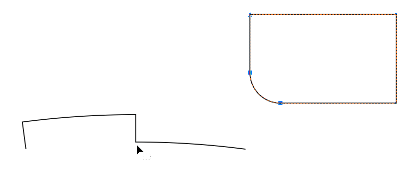

Mimo wielu prób i szukania wiedzy w internecie nie mogę dojść jak skorzystać w moim przypadku z funkcji "Wyokrąglenie".
Widoczna w załączniku (zrzut.png) krzywa (po lewej) jest fragmentem grafiki podobnej do zębatki (później zostaje powielona przez obrót. Jej kształt jest wynikiem połączenia dwóch wycinków okręgów.
Chciałbym zaokrąglić narożnik wskazany wskaźnikiem myszy (zrzut.png) w taki sposób (choć nie w takim stopniu) jak widoczne jest to w krzywej po prawej stronie.
Bardzo proszę o pomoc tj.:
jak połączyć, zmienić te krzywe aby było możliwe zaokrąglenie,
jak wybrać wskazany narożnik tak aby funkcja "wyokrąglenie" była możliwa.

Być może źle sformułowałem pytanie - potrzebuję głębszej konsultacji.
Znam i używam funkcję wyokrąglania dostępną z poziomu dokowanego do prawej paska.
Używając jej pokazałem przykład zaokrąglenia wybranego narożnika w prostokącie (jeden z załączników).
Problem w tym, że po zaznaczeniu węzła narożnika (w opisywanym kształcie) oraz wybraniu tej samej opcji nic się nie dzieje. Próbowałem zaznaczyć wszystkie węzły, nawet zamknąć krzywą do postaci figury jednak nic to nie daje. Być może jest jakaś zasada co można zaokrąglić, czego nie. Być może powinienem zaznaczyć lub utworzyć jakieś dodatkowe węzły - tego niestety nie wiem.
Proszę o informację:
Jakie (które) węzły powinienem zaznaczyć lub utworzyć, żeby ta funkcja zadziałała.
Jakie (być może) warunki powinna spełniać krzywa, żeby móc używać wyokrąglania - czy powinienem dodatkowo scalić, połączyć czy obrobić widoczny w załączniku "zespół krzywych".
Z góry dziękuję za pomoc.

Po pierwsze, węzeł musi być pojedynczy. Ale ważniesjza sprawa jest taka, żeby w wymiarze zaokrąglenia/ścięcia/wklęsłości PROMIEŃ efektu NIE PRZEKRACZAŁ wymiarów rzeczywistych.
Ponizszy przykład:
Jak widzisz, oznaczona wysokość wneki to 11,4 mm. Teraz, jesli ma to być zaokrąglone, to promień musi być MNIEJSZY niż rozmiar, bo program nie ruszy niezaznaczonych, sasiadujących wezłów.
To zrobi:
Ale tego już nie:
Jeśli tylko promień jest odpowiedni, to można robić wiele wezłów na raz:
To dla 5 mm promienia. Ale jak już zrobi się więcej i w centralnych narożnikach zaokraglenia zaczęłyby na siebei nachodzić (np. rozmiar 6 mm to wtedy dwa zaokraglenia to 2 × 6 = 12 mm czyli > niż 11,4 mm) to wtedy układa sie to inaczej:

Witaj
Dziękuję za przykład - u mnie wyokrąglanie działa na tym pliku.
W moim przykładzie gdy klikam zastosuj (żeby wyokrąglić) krzywa pokazuje się na chwilę na czerwono...
EDIT:
Już rozumiem. Faktycznie wartość zaokrąglenia (promień) był w tym przypadku za duży.
Głupi błąd, a sprawił mi nie mało problemów.
