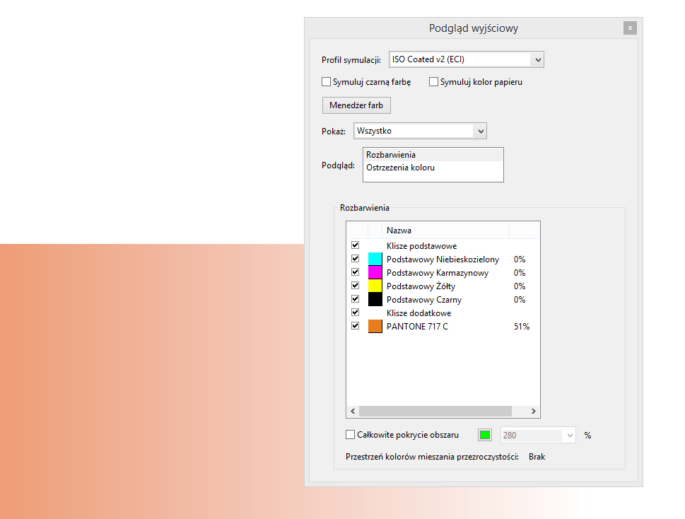

Robię rysunek: gradient od Pantone 717 do białego. W pdfie mam tylko 1 kolor - Pantone 717 C. Więc twierdzenie, że w gradiencie powinny być kolory cmyk - jest nieprawdziwe.
Rysunek1.pdf
Pobierz Plik ściągnięto 170 raz(y) 2.66 KB

A jak (lub: czym) sprawdzasz, że w przejściu tonalnym są wartości cmyk, a nie jakiś % Pantone? Bo ja Acrobatem.
Pobierz Plik ściągnięto 208 raz(y) 26.44 KB
