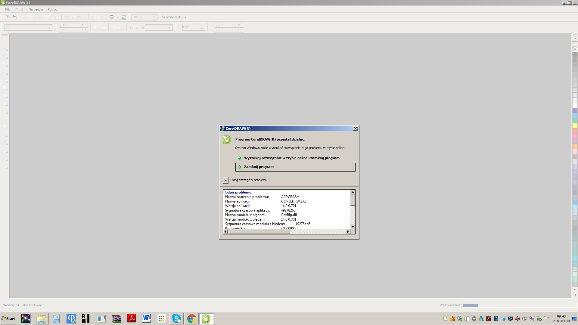

Witam, wczoraj projektowałem baner. dziś nie mogę go otworzyć, za każdym razem wywala mi program. plik ma 80mb....
podobnie wywala mi dzisiaj kilka innych projektów, które mają większą wagę... ok 50mb.
co robić ??? na innym kompie otwiera plik...co dziwne...
zainstalowałem program ponownie i dalej to samo...
co robić ???!?!!?!
x4.
TAKIE MAM INFO W ROZWINIĘCIU PROBLEMU:
Podpis problemu:
Nazwa zdarzenia problemu: APPCRASH
Nazwa aplikacji: CORELDRW.EXE
Wersja aplikacji: 14.0.0.701
Sygnatura czasowa aplikacji: 49278263
Nazwa modułu z błędem: CdrRip.dll
Wersja modułu z błędem: 14.0.0.701
Sygnatura czasowa modułu z błędem: 49278eb6
Kod wyjątku: c0000005
Przesunięcie wyjątku: 00012e06
Wersja systemu operacyjnego: 6.1.7601.2.1.0.256.48
Identyfikator ustawień regionalnych: 1045
Dodatkowe informacje 1: 0a9e
Dodatkowe informacje 2: 0a9e372d3b4ad19135b953a78882e789
Dodatkowe informacje 3: 0a9e
Dodatkowe informacje 4: 0a9e372d3b4ad19135b953a78882e789
Przeczytaj w trybie online nasze zasady zachowania poufności informacji:
http://go.microsoft.com/f...88&clcid=0x0415
Jeśli zasady zachowania poufności informacji w trybie online nie są dostępne, przeczytaj nasze zasady zachowania poufności informacji w trybie offline:
C:\Windows\system32\pl-PL\erofflps.txt

dj_maras napisał/a:
Zapisz plik w innym komputerze na pendrivie i spróbuj otworzyć w swoim.

CHYBA SOBIE PORADZIŁEM...
to wina kadrowanych bitmap...CHYBA!?
poprzerabiałem na innym kompie i działam dalej... narazie działa.
