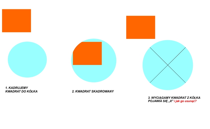

Dzień dobry
Odgrzewam temat.
W sytuacji gdy się wydobywa zawartość z obiektu to na nim pojawia się taki "X".
Mam pytanie: jak usunąć ten X? Bo on się nawet do PDFa czy JPG się exportuje też. Jeśli obiekt skopiujemy to też się "X" kopiuje...
Wysłany: 31 Marzec 2016, 21:46
Załącz jakiś zrzut, bo o czymś takim pierwszy raz słyszę...

Wysłany: 31 Marzec 2016, 21:59
Taki załącznik przygotowałem.

roland
Wersja CorelDRAW: X6
Pomógł: 58 razy
Wiek: 59
Dołączył: 15 Mar 2006
Posty: 607
Wysłany: 1 Kwiecień 2016, 08:20
Kliknij na obiekcie prawym przyciskiem myszy i wybierz Typ ramki > Brak
Wysłany: 1 Kwiecień 2016, 09:06
Malutki, ja pierwszy raz widzę kadrowanie czegoś co nie jest w kadrze. :-)
Wysłany: 1 Kwiecień 2016, 17:35
Rozwiązanie, które podał Roland znosi atrybut "kadru" z danego obiektu, czyli staje się zwykły. Dlatego też znika ten X.
Jeśli jednak chcesz by kadr pozostał kadrem (z przyczyn technicznych, projektowych czy jeszcze innych) to powinieneś odznaczyć tą opcję:
Wtedy X będzie niewidoczny, ale kadr pozostanie kadrem.
ljuk
Wersja CorelDRAW: x6
Dołączył: 31 Mar 2016
Posty: 3
Skąd: Zdzieszowice
Wysłany: 3 Kwiecień 2016, 15:09
Bardzo dziękuję za eksperckie odpowiedzi!
