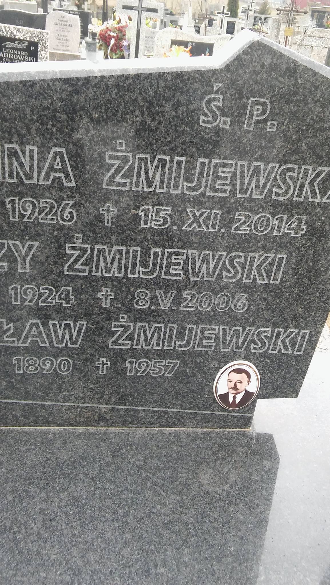

witam,
potrzebuję PILNIE pomocy. Nie potrafię zrobić takich liter jak na załączonym zdjęciu. Może ktoś jest mi w stanie pomóc i wykonać na wzór nazwisko - SIEMIANOWSCY czcionka arial wysokość 5cm. Byłabym mega wdzięczna bo nijak mi to nie wychodzi, już siedzę nad tym drugą godzinę a muszę dzis wykonać napis na nagrobek i wyciąć na ploterze w programie summaWinplot. Jeśli ktoś jest mi w stanie pomóc to bardzo proszę o przesłanie tego nazwiska w pliku cdr na adres

Witam
W załączniku. Według mnie lepiej dopasowana będzie czcionka Arial pogrubiona i pochylona, dlatego dałem trzy napisy. Pierwszy zwykła czcionka Arial i dwie wersje z pogrubieniem i pogrubieniem i pochyleniem. To jest tekst. Jeżeli mają być krzywe to zaznacz wszystko i wybierz Rozmieść > Przekształć w krzywe.

Roland, koleżanka ma 9 Corela.
Niestety informacje które podałaś nie pozwalają zrobić tego napisu na gotowo.
Najprościej jak wysokość liter ustawisz tak żeby wypadała w środku graweru, pogrubisz kontur, i zamienisz go w obiekt (menu Rozmieszczenie). Po tej operacji trzeba skasować oryginalne krzywe.

Wysłany: 7 Kwiecień 2016, 11:57
Dorzuciłem swoją wersję.

Wysłany: 7 Kwiecień 2016, 15:59
roland napisał/a:
...Według mnie lepiej dopasowana będzie czcionka Arial pogrubiona i pochylona, dlatego dałem trzy napisy...
Nagrobkarze unikają pochylonych liter, ponieważ groby sprawiają wówczas wrażenie przechylonych.

Restauro, nie poszła na drzemkę. Napisała że pomocy oczekuje na mailu, wysłałem.
Ty się Bidonik nie przejmuj Rolandem, tylko mów jak na spowiedzi co to za font, bo arial to to na pewno nie jest.
Znalazłem całe stado praktycznie identycznych ale mają pozamykane 6, 9, a na tej fotce te znaki są otwarte. To jest pięć minut roboty, ale koleżanka nie odpisała na maila, jutro z samego rana jadę przyciemniać szyby w autobusie i mówiąc szczerze, ja już jej nie pomogę.

Wysłany: 11 Kwiecień 2016, 10:16
A ta czcionka to ErasItcTEE :-D
