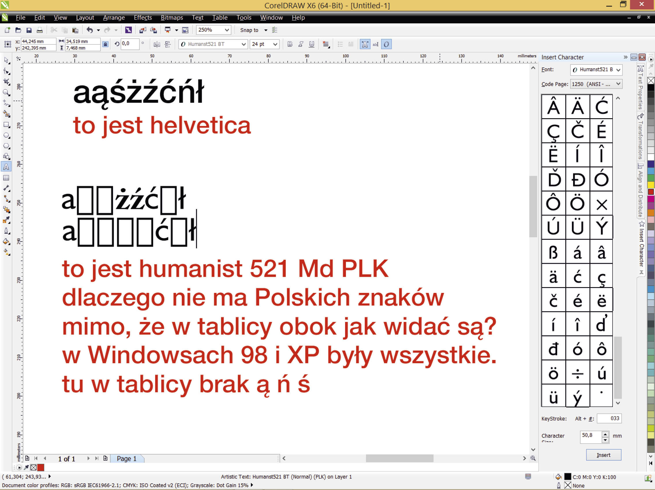

Brak Polskich znaków mimo, że w tablicy Corela obok jak widać w załączniku nie wszystkie ale są? i w zwykłej tablicy windows też są polskie znaki , a nie można ich wykorzystać - zmienia się font na inny.
Czy ktoś zna odpowiedź? może chodzi o stronę kodową w samych fontach - bo jeśli w tablicy znaków sprawdzam Unocode - to polskie znaki są , jeśli zmienię na windows CE to ich nie ma.
Czy jest jakiś sposób aby je "na siłę' wyciągnąć. Niestety kopiowanie z tablicy i wklejanie też nic nie daje zostaje zamieniona na inny font lub puste pole.
W windowsach 98 i xp ze starym corelem wszystkie polskie literki były - mam nawet pdf porobione z zamienione na krzywe co się stało że teraz ich nie ma?

Zapisz na pendriva w Windows - Fonts w systemie w którym są i wklej do systemu w którym brak polskich znaków diakrytycznych .

to jest stary font i on byl robiony lub ktos go wypuscil w creatorze w tablicy unicode i tu niestety niekiedy sie wali ,corel tego nie lyka aczkolwiek inne programy lykaja ,nalezy poprostu otwozyc taki plik wjakims tam creatorze fontow i zmienic wyswietlanie na ps no i odhaczyc w configuracji MAC lub porostu w sub famili name zmienic na regular to zalatwua sprawe
