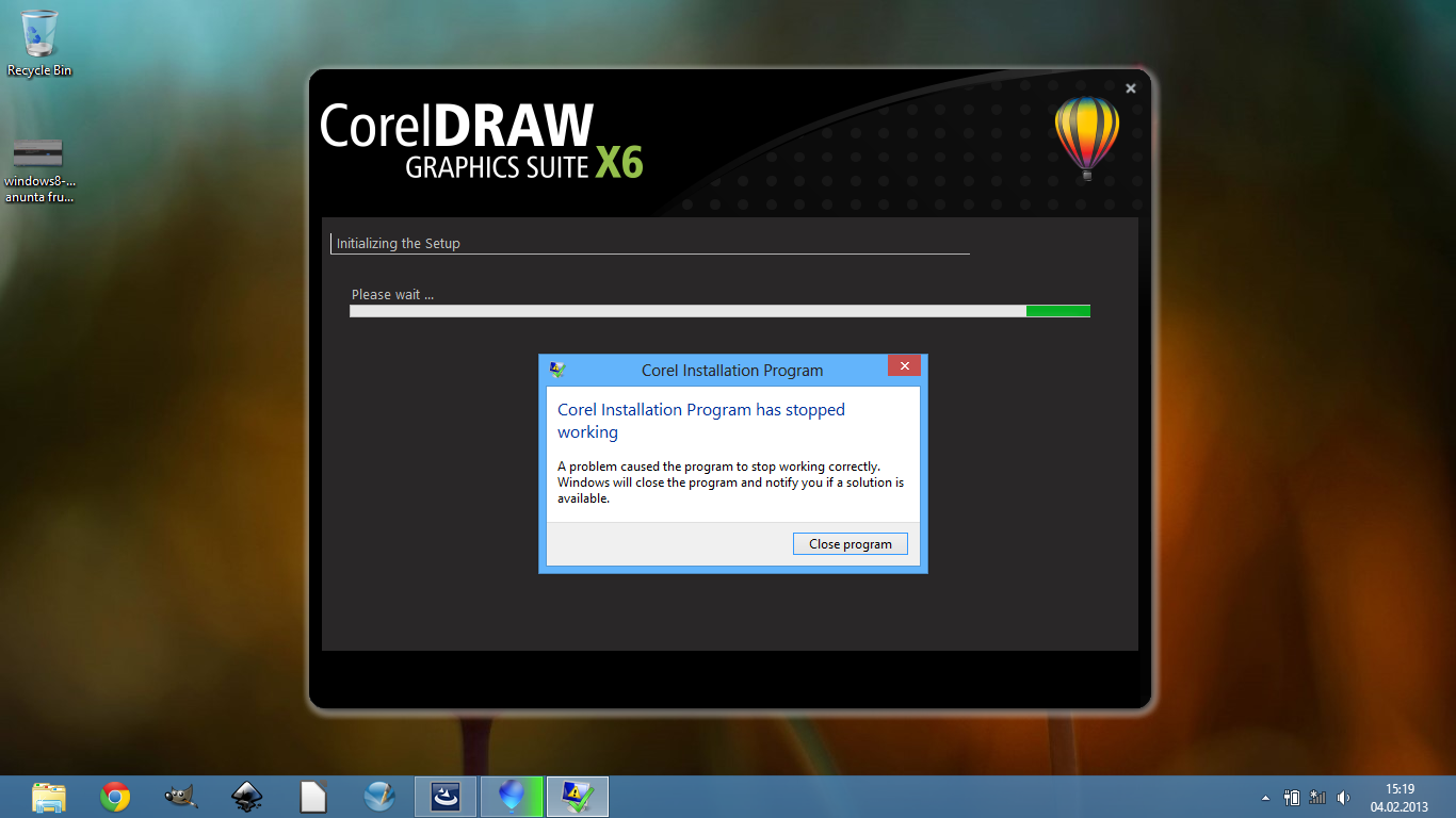

Witam i mam pytanko czy ktoś rozwiązał problem z instalacją corel draw x6? Bo próbuje różnych sposobów i nic :-(

Co slychac w tym temacie? U mnie Windows 7 64bit. Instalacja zawiesza sie przed ekranem z warunkami licencji. Probowalem juz wszelkich wskazowek z tego forum i innych. Na probe sciagnalem inne instalacje ze strony Corela. I ZAWSZE TO SAMO. Problem lezy po stronie Corela - moim zdaniem. Moze ktos juz znalazl rozwiazanie.
