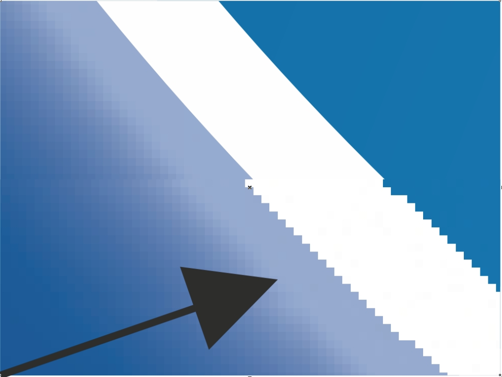

Przepraszam, że dopiero teraz wrzucam. Strzałką zaznaczyłem ten (d)efekt o którym pisałem.
Dodam, że po otwarciu w Adobe Acrobat plik "wizualnie" wygląda w porządku nie ma tego efektu jak na załączonym obrazku (czyli jest tak jak w pliku źródłowym).

anonymus
Wysłany: 17 Listopad 2007, 12:07
Jest to efekt położenia przezroczystej bitmapy nad obiektem wektorowym. Trzeba spłaszczyć...

anonymus
Wysłany: 17 Listopad 2007, 12:41
Nie chodzi o wartwy. Chodzi o to, że postscript nie potrafi poprawnie obsłużyć przezroczystości i będzie sam zamieniał efekty na bitmapę. Jeżeli musisz mieć bitmapę NAD obiektem wektorowym trzeba je spłaszczyć, czyli zamienić OBA obiekty na bitmapę. Jeszcze raz: NIE MOŻE BYĆ PRZEZROCZYSTEJ BITMAPY NAD WEKTORAMI.

OK, czyli zawsze przed tworzeniem pdf'a do druku zawsze w takim przypadku muszę spłaszczać - WIELKIE DZIĘKI.
