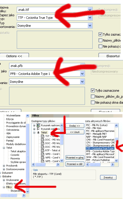

Może wynika to z mojej niewiedzy, ale nie widzę pliku *.ttf do eksportu w corelu.
Reszta programów daje radę, dzięki:)

tlomiej napisał/a:
W zalaczniku na screenach gdzie jest *ttf i Adobe Type1. W wersji 12 jest, wyzej nie wiem, ale moze jesli nie ma to trzeba doinstalowac filtr?
Program FontForge polecam bo jest free i do tego na Windows nie ma odpowiednikow tak dobrego darmowego programu.
Generalnie Linux mnie zaskakuje iloscia darmowych, calkiem niezlych rozwiazan.
pozdr.
