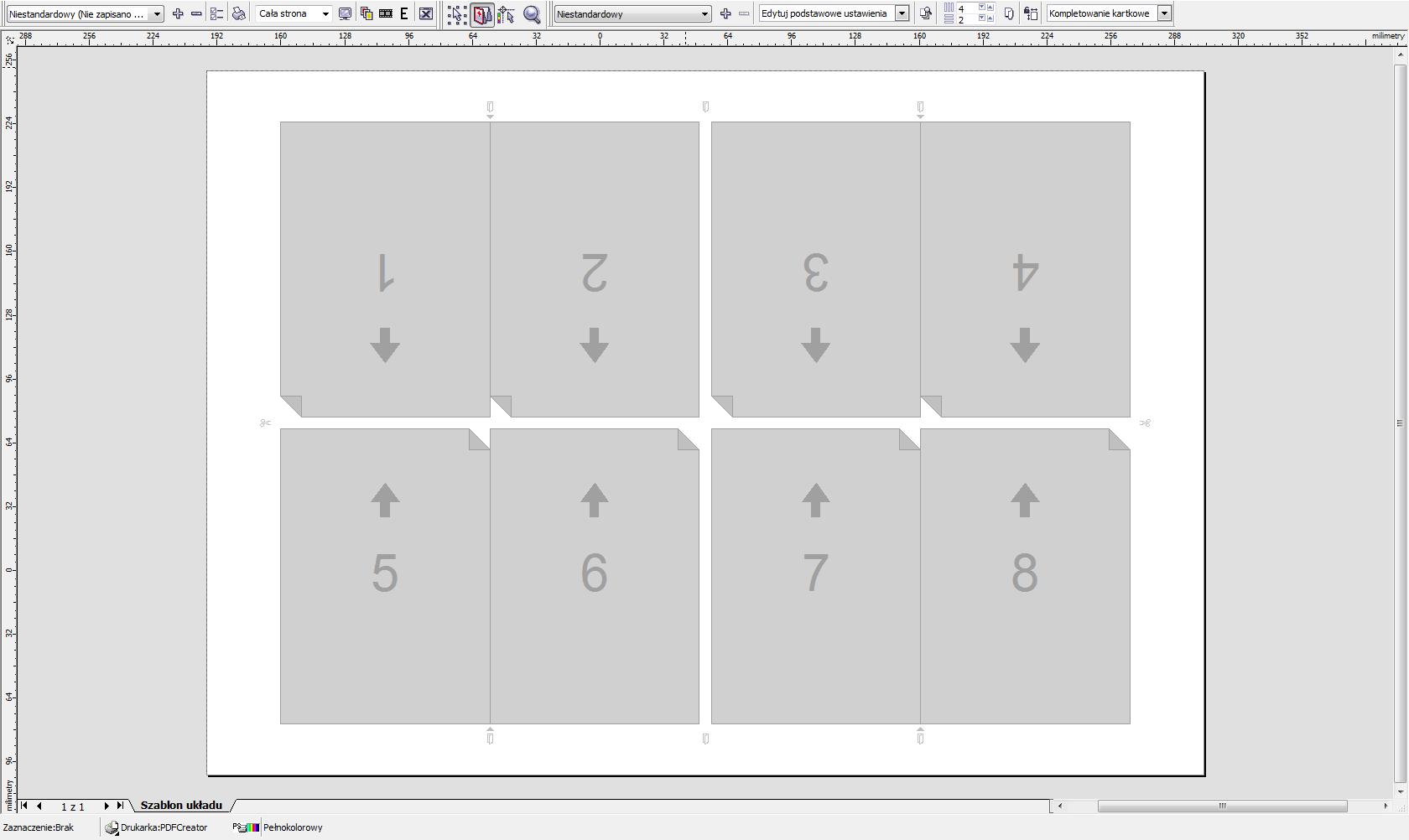

Zamontuj sobie wirtualną drukarkę drukującą do pdf-a (np. bardzo dobry i darmowy PDFCreator) i przy opcjach druku zaznacz kolejność stron tak jak idą na arkuszu od lewej i od góry - przykładowo przy 16-ce będzie to: 5,12,9,8,4,13,16,1,7,10,11,6,2,15,14,3. Oczywiście musisz sobie ustawić format docelowy papieru, na którym to będzie drukowane (np. B-1), a przy podglądzie wydruku górne rzędy odwrócić o 180°, porobić potrzebne odstępy, łamy itd... Tak to powinno wyglądać na podglądzie:
Pobierz Plik ściągnięto 708 raz(y) 42.6 KB

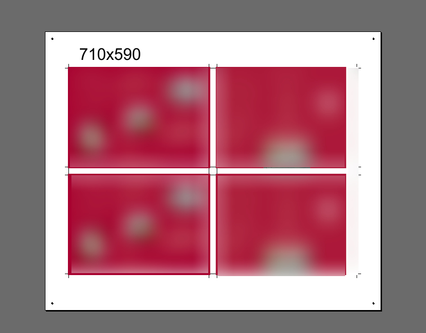

Mam też do Was pytanie o pewną rzecz. Co to jest za format 710 x 590? Widziałem tak zrobioną impozycję (na taki arkusz). Grafik zmieścił tam dwie ulotki. O, tak to wyglądało:
http://zapodaj.net/images/e55411ef7992.jpg
Dwie górne i dwie dolne to te same ulotki, przód i tył. Formatu A4 składanego w pół. Czyli chyba jak to się pisze: formatu A4/A5.

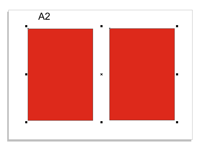

I ja powszechnie znam formaty A1, A2, A3 itd... I bym zrobił impozycję tego z formatu A2, która by wyglądała tak (aby się zmieściły):
http://zapodaj.net/images/1eea3b59057f.jpg
To ja mam pytanie. Bo przecież to są POWSZECHNE formaty. I grafiki A4 mieszczą się dwie na formacie A2. To skąd nagle ktoś sobie wymyśla i robi impozycję do formatu 710 x 590?

W załączniku jest układ stron na tej dziwnej impozycji.
Później jest to odnośnie tego dziwnego formatu, ja bym rozmieścił te grafiki na formacie A2, a zobaczyłęm że kto inny umieścił te grafiki na jakimś większym formacie. Skąd ten format i co to za jeden? Co to w ogóle jest za format? Nic z tego nie rozumiem.

1) Pierwszy załącznik.
Co to za układ impozycji? Czy jest on poprawny? Bo taki zauważyłem w zbiorach swego kolegi grafika a jest on zgoła inny od tego co mi podpowiedział Chezarre i Trurl. Jak dla mnie to nic się tam nie zgadza.
2) Trzeci załącznik.
W trzecim załączniku widać znowu układ impozycyjny na wydruk ulotki A4 składanej w pół. Tylko że grafik tam zmieścił dwie ulotki. Wział też rozmiar papieru jakiś większy i on mnie dziwi. Co to za 710 x 590 jest?! I idąc tym tropem...
3) Drugi załącznik.
Załącznik numer dwa, to moja propozycja. Bo ja bym te same grafiki rozmieścił na formacie A2. Niestety cztery grafiki się tam nie zmieszczą bo nawet marginesy by zabrały więc musiałem odwrócić stronę w bok i umieścić grafikę A i grafikę B. Tak ja bym to zrobił. No bo mam format z panteonu drukarskiego - A2. Wszyscy go znają, powszechny. Więc się Was pytam co to za wymysł jest z formatem widzianym w załączniku trzecim?
A tutaj ta dziwaczna impozycja
Pobierz Plik ściągnięto 624 raz(y) 71.06 KB
JA TO BYM ZROBIŁ TAK
Pobierz Plik ściągnięto 517 raz(y) 37.21 KB
Tak zostało to zrobione
Pobierz Plik ściągnięto 586 raz(y) 140.76 KB

Wysłany: 9 Maj 2011, 01:34
Cytat:
jest taki format amerykański, zblizony do tego 711 × 584 wiec moze chłopaki po prostu maja taki offset

A ja mam pytanie do Trurla jeszcze.
Przesłałeś mi składki druakrskie (szablon) do szesnastu stron.
Ale one sa w formacie A4.
A ja mam jedną stronę formatu A4, więc szablon musi być WIĘKSZY.
Na szablonie A2 się nie zmieszczą. Owszem, 8 kartek podokłądanych do siebie da nam wymiar A2 ale nie będzie miejsca na marginesy. Także na jakim formacie miałbym rozłożyć te 16 stron? Możesz mi przesłać taki projekt? Bo to co mi dałeś to jest tylko poglądowe, nie? SKoro na formacie A4 podzieliłęś te 16 stron. Tak?

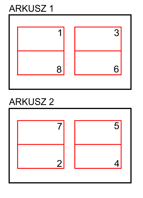

Trurl
Pomógł: 66 razy
Wiek: 72
Dołączył: 04 Lut 2009
Posty: 953
Skąd: Warszawa
Wysłany: 9 Maj 2011, 08:17
Zadaj stronę formatu A1 i ułóż strony A4 wg schematu, który Ci posłałem.
Zrobiłem ten schemat na kartce A4, żebyś mógł wydrukować i poskładać.
F-Głowy
"Postać F-Głowego"
Wersja CorelDRAW: X4 i X5
Dołączył: 27 Kwi 2011
Posty: 875
Skąd: Z łona matki
Wysłany: 9 Maj 2011, 08:18
Znaczy się.... mam w ustawieniach strony zamiast A4 wybrać A1 i później na tym obszarze już ręcznie poukładać zaimportowane strony według układu, który mi rozpisałeś. Tak?
