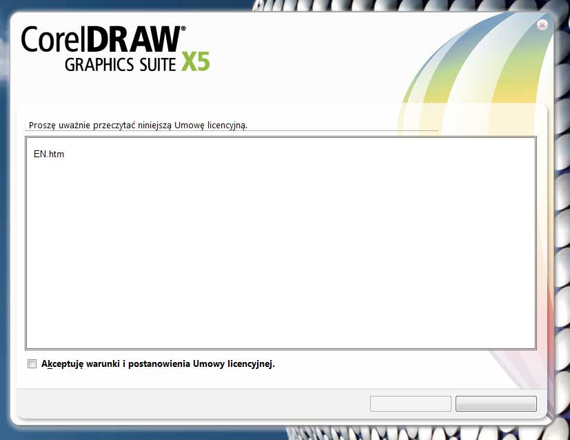

Witam i pozdrawiam ...problem jest następujący ...próbuję zainastalować trialową wersję Corel Draw X5 pobraną ze strony producenta na 64 bitowej wersji Windows 7 Home Premium ...niestety okno instalatora wyświetla się w sposób niekompletny ...zamiast treści umowy licencyjnej wyświetla się jedynie text "EN.htm" ....na dolnych butonach brak opisów ...nie można zrobić nic poza zakończeniem instalacji. Początkowo sądziłem, że jest jakiś problem z instalką ...pobrałem ponownie ...nie pomoglo. Wyłączyłem antywirusa, i zaporę ale niczego to nie zmienilo, ....system nowy, zainstalowany 3 tygodnie temu ...na dysku 50GB wolnego miejsca ....miał ktoś podobny problem ? (zrzut okna instalatora w załączeniu)

Nie powinno się dziać nic takiego, ale miałem podobny przypadek przy instalacji X5 na W7 Proof 64-bit. Pomogła zmiana rozdzielczości ekranu na standardową i zmiana koloru na 16-bitowy. Po instalacji oczywiście powrót do poprzednich ustawień i Corel chodzi (wersja pudełkowa) już rok bez problemów.

Witam i pozdrawiam ...wypróbowałem chyba wszystkie możliwe rozdzielczości na 16 bitach koloru ...nie pomoglo ...jedynie w rozdzielczości 800x600 wyświetlił się komunikat w oknie instalatora ...że jest za niska. Próbowałem też instalować w trybie rozwiązywania problemów ze zgodnością ...na różnych ustawieniach ...nadal to samo.

Właśnie spotkałem się z tym problemem (a przynajmniej podobnie wyglądającym) podczas instalacji X3 na Win 7 64 Prof
Okazało się że te napisy tam są ale niewidoczne.
Wcisnąłem bodajże dwa razy TABulator i potem ENTER i instalacja poszła dalej.

chmmm ...niestety ...nic to nie daje ...w oknie aktywacji wyświetla się chyba nazwa pliku z umową licencyjną, której system nie ładuje, nie jest to raczej problem rozdzielczości ani głębi bitowej koloru.

Trzeba utworzyć nowe konto administratora i tam zainstalować.
U mnie poszło bez problemów.
Po instalacji usuwasz tymczasowe konto i śmiga.

Pobierz i zainstaluj wszystkie wersje .NET framework. Szczególnie ważne byś miał netframework 3.5 bez tego nie ma szans by zainstalować X5. Pod żadnym pozorem nie uruchamiaj instalacji w trybie zgodności z Windows XP SP2 bo nie zadziała.
Taki sam problem miałem na Windows XP SP2. Dało się go zainstalować ale później był problem z dezinstalacją i oczywiście nie dało się go włączyć. Na XP SP3 + .NET framework 3.5 wszystko działa super.

Podobny problem miałem z Corel x5 i windows XP. Wystarczyło uruchomić program instalacyjny z konta Administrator (prawy klawisz / Uruchom jako.../ Następujący użytkownik / wybieramy Administrator i podajemy hasło Administratora). Podejrzewam, że w wyższych systemach bedzie podobnie.

ludzie po co tyle zabawy z szukaniem jakiś nieistniejących plików, instalowaniem cudownych programów do odinstalowania czyszczenia i Bóg wie czego jeszcze... nie szkoda wam czasu?
Otworzyć EDYTOR REJESTRU znaleźć HKEY_CURRENT_USER \ Software \ Microsoft \ Windows \ CurrentVersion \ Internet Settings \ Zones - i patrzymy: powinny być katalogi 0 1 2 3 4, ale co najważniejsze przed 0 nie powinno być nic - żadnych 1 lub L czy czego innego - widzisz cokolwiek? Do kosza!!
A teraz odpalasz instalację i wszystko jest jak należy ;-)
