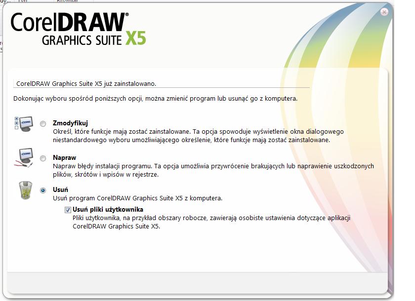

Wracając do tematu to u mnie również występuje ten problem. Otóż na moim systemie (Vista 32-bit) wszystko szło dobrze do pewnego momentu. Mam CDGS_X5 (box). Instalka poszła bez zarzutu. Program działał też spoko, ale od pewnego czasu mogę edytować tylko istniejące pliki tzn. już utworzone przeze mnie. Natomiast jeżeli próbuję włączyć corelka z ikony programu, to otwiera się okno, w którym wszystko jest nieaktywne. Tak to wygląda jakby program pogubił pliki albo java albo xml.
Wobec powyższego spróbowałem go odinstalować i tu zonk! Nie ma odpowiednich przycisków żeby cokolwiek z tym zrobić. przechodzenie pomiędzy guzikami za pomocą klawisza Tab też nic nie daje. Po prostu nawalił interfejs.
Porażka na całej linii. Ani w jedną ani w drugą stronę. Może to wina aktualizacji SP-2? Ale jak tego się pozbyć?
Nie działa ani Zmodyfikuj, ani Napraw, ani też Usuń.

To jest pierwsze czego się dotykam aby odinstalować programy, ale niestety nie w tym wypadku. Deinstalator systemowy w panelu sterowania widzi zainstalowany program ale dalej postępuje jak w opisanej wyżej sytuacji, czyli po prostu uruchamia deinstalator corel'owski i dalej lipa.
INSTALATOR zachowuje się tak, jakby nie wczytywał wszystkich plików podczas tego procesu.

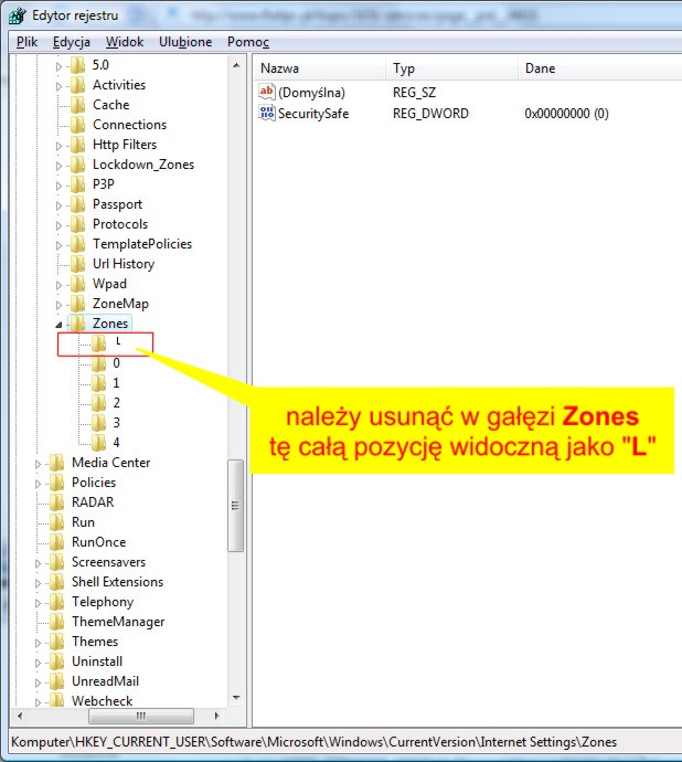

A więc Eureko MAM!
Dało się przywrócić i instalację i reinstalację, przeinstalowanie, i jakby tego nie zwał po prostu dało się.
Musimy wejść w rejestr Windows i tam w kluczu:
HKEY_CURRENT_USER\Software\Microsoft\Windows\CurrentVersion\Internet Settings\Zones\
wyszukać folder o nazwie L, wystarczy teraz go tylko usunąć, zresetować komputer i gotowe.
Przynajmniej u mnie zadziałało.
Witam, o jaki folder L chodzi ?? Korzystam z Windows7 i wlasnie przytrafil mi sie taki cholerny problem z Corelem (pierwszy raz od 10lat chyba). U mnie sa tylko foldery od 0 do 4 :/ Pomocy i pozdrawiam :/

A ja bym najpierw chciała wiedzieć za co dokładnie ten folder L jest odpowiedzialny i czy jego usunięcie ot tak sobie nie wpłynie negatywnie na funkcje, za którą ten klucz rejestru jest odpowiedzialny? :roll:

lepakkomies napisał/a:
To jest klucz od jakiejś infekcji, i po jego usunięciu i restarcie komputera, nie powinno już być kłopotów. Chociaż na dwoje babka wróżyła. Mnie się udało na Viście 32-bit. Teraz bez problemów Corelek działa.
