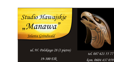

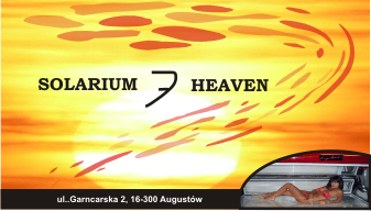

Dopiero zaczynam przygodę z Corelem i też wziołem się za wizytówki oto moje pierwsze wypociny.
Czekam z nadzieją na konstruktywną krytyke.

Wysłany: 23 Marzec 2009, 14:50
lolo_86 napisał/a:
kolejna próba dodania załączników
jedna drobna uwaga... co prawda na wizytówkach sie nie znam
ale tak logicznie myslac...
informacje na wizytówce powinny byc jak najwieksze i jak najbardziej czytelne
bo to jest głowny cel wizytówek
aby przekazac jakies informacje o osobie która ma ta wizytówke
Jak dla mnie mniej obrazków (albo uzyc ich jako tła) i zdecydowanie wieksza czcionka

Wysłany: 23 Marzec 2009, 18:45
Kompozycja do luftu
1 zasada logotyp ma być po lewej stronie na gorze i tylko niezbedne informacie tpu:
nazwisko , adres, telefon czym mniej tym lepiej
U Ciebie jaest taki przesyt tego wszystkiego ,że staje sie nieczytelne
Jak otworzyłam tę z komputerami to rzuciła mi sie w oczy niebieska plama.
czcionki źle dobrane za duzo ozdobnikow. Wizytówka powinna być elegancja i prosta w formie, jak sama nazwa wskazuje, do tego wydrukowana na pęknym paapierze ofsetowo ja polecam krede 300 gr
zjecia z plastyki sie kłaniają
