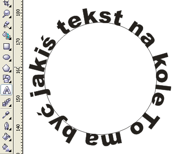

witam
jezeli chodzi Ci o taki efekt to nic prostrzego
rysujesz koło, wybierasz narzedzie do pisania tekstu
przyciagasz kursor do koła az pokaze sie odpowiedni znaczek
klikasz i piszesz co tam tylko chcesz a literki beda sie układały na kole
w załaczniku masz podglad jak to bedzie wygladało

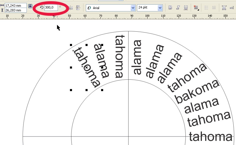

Witam. Tekst piszesz normalnie czyli w poziomie tylko później ustawiasz go pod odpowiednim kątem. Wartości wpisujesz w okno zaznaczone na screenie na czerwono i potwierdzasz enterem.

dziękuję bardzo o to właśnie chodziło :-) ale czy jest jakieś inne rozwiązanie? czy tego nie można zrobić z automatu? mam bardzo dużo wyrazów do wpisania a z tego co widzę tutaj trzeba ustawiać każdy osobno
pozdrawiam :-)

aby to było dokladniej zrobione mozna tez uzyc transformacji
i jako srodek obrotu dac srodek okregu
wtedy bedziesz miał pewnosc ze wszystko bedzie równe i układanie zajmie duzo mniej czasu
