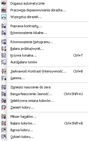

O co chodzi od punktu 4-go? Nie kumam :-/

Któe to z tych to HUE?
Pobierz Plik ściągnięto 866 raz(y) 38.8 KB

OK, już wiem - thx.
