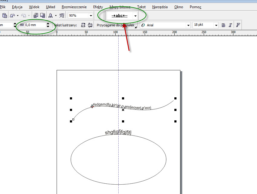

Narzedzia/Opcje/Dostosowywanie/Polecenia
z "Tekst" wybierz "Pozycja tekstu na sciezce wzgledem obiektu" wyrzuc sobie jako nowy pasek narzedzi (przeciagajac go z wcisnietym lewym guzikiem myszy)
ustawieni logioczne... ;) jak na zalaczonym rysunku...
