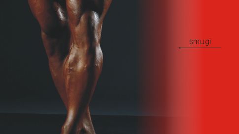

Moi drodzy! Pocę się i pocę i nie mogę nic wypocić :( :( :(
Mam fotkę człowieka na czarnym tle i muszę ją umieścić na kartce o tle czerwonym. Jak mam zrobić przejście między zdjęciem, a czerwonym tłem, żeby nie było widać smug????

W czym to bylo laczone? w jakim programie w draw? czy Photo Paint i w jaki sposób?
Mozna to w photo paint potraktowac rozmyciem lub zaszumic.
pozdr.

to kadr w draw

laczenia na mapach bitowych lepiej robic w programie photo paint, tam masz wieksza kontrole nad tym i wiecej mozliwosci edycji.
proponuje to tam przeniesc.
a to przejscie od czerni do czerwieni tez lepiej tam zrobicic i potraktowac tak jak wyzej napisalem.
pozdr

Już dziękuję za podpowiedź, ale szczerze mówiąć nie wiem od czego zacząć... Czy mam otworzyć samo zdjęcie w PP i dołączyć kolor czy jakoś to przenieść z draw do PP ???

Otworzyc zdjecie w PP i tam to poskladac. Bedzie moze prosciej bo i tak tu nie ma wiele do przenoszenia.

Poniżej masz przykład co w tym przypadku idzie osiągnąć w Draw.
Jeżeli Cię to zadawala to musisz dopracować interakcyjną przeźroczystość na zdjęciu.

CHyba nie pozostaje mi nic innego jak próbować do skutku!!! Jak już mi się wydaje, że jest ok... wydruk pokazuje, że tak nie jest :(
Wielkie dzięki za pomoc!!! Dostosuję się do Waszych opdpowiedzi i może coś do rana zrobię hihihi :) :) :)

Próbowałam i próbowałam i nic... Wiecie co zrobiłam? Wycięłam ludka, doałam cień i wkleiłam na jasne tło. Wyszło przyzwoicie... Co do kolorów z drukarni... ech, nigdy nie wiem co do mnie przyjdzie, ale ten wyszedł sympatycznie.

Czyli zrezygnowalas z gradientu? jakie to duze bylo? Czasem na duzych gradientach moze pojawic sie pasmowanie ale i szum jak i rozmywanie sobie z tym radza. (nawet na billboardzie) I drukujac to w drukarni gradient bedzie bez pasemek. Natomiast drukujac to na atramentowej drukarce to zawsze moze sie pojawic.

Format A2. Szum zastosowałam i faktycznie przy domowym wydruku wyszły smugi = pasma. Drukuję na laserze, ale oczywiscie kolory bardzo zdradliwe :)
Szczerze mówiąc bałam się wysłać tego do druku, ponieważ na dzień dzisiejszy nie stać mnie na wydruki próbne :( :( :( i wybrałam pójście na mniej ryzykowną łatwiznę... Niestety...
