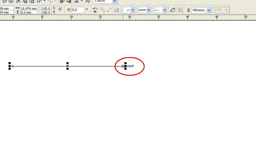

Musiałam wczoraj przywrócić ustawienia fabryczne w Corelu i po uruchomieniu pokazuje mi się dosyć denerwująca dla mnie rzecz.
Otóż:
rysuję sobie np. linię prostą (bądź cokolwiek innego) i w momencie kiedy mam zaznaczoną tą linię i zbliżam kursor do niej to pokazują mi się - teraz nie wiem jak to nazwac - przyjmijmy "podpowiedzi". Te podpowiedzi są na niebiesko i mają w większości tekst typu: "węzeł", "wyśrodkuj" i "edge".
Przed przywróceniem ustawień tego nie było. Być może to kiedyś wyłączyłam ale teraz nie mogę tego znaleźć...Może ktoś wie jak to wyłączyć, bo troszke mnie to denerwuje :-/

Widok/Przyciągaj do obiektów (Alt+Z) lub Widok/Przyciągaj do prowadnic ewentualnie do siatki.
Przyciąganie dobra rzecz, warto się polubić z tą opcją ;-)

Dzięki, pomogło. Używam przyciągania, ale do prowadnic.
