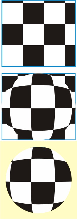

Może tak.
Zamienić gotową grafikę na bitmapę. Mapy bitowe --> Przekształć w mapę bitową.
I dalej. Mapy bitowe --> Efekty 3D --> Kula.
Część "nie uwypukloną" (narożniki grafiki) można np. ukryć w kadrze.
