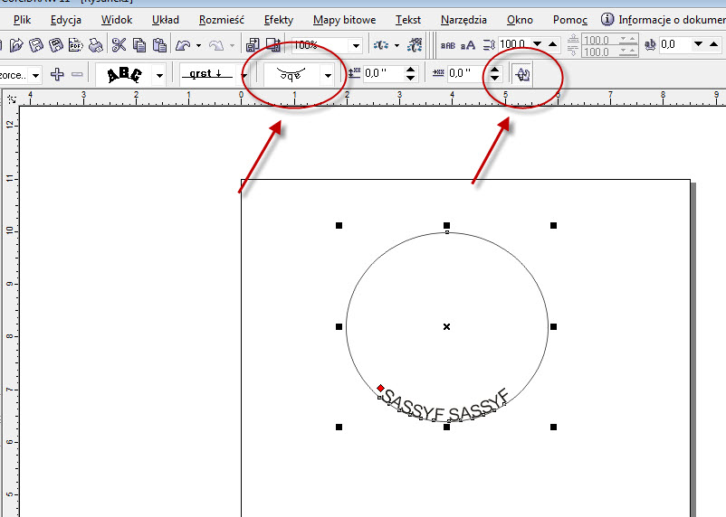

chodzi mi o pisanie po okręgu...
tylko jeśli rysuje ścieżkę (okręgu) i potem próbuje dodać tekst to ten tekst pisze się na okręgu (za zewnątrz od prawej strony) a ja chce zrobić w środku od lewej
mam coś takiego
SASSYF SASSYF <- pisane z prawej i na dodatek do góry nogami
a chce miec
FYSSAS FYSSAS <- pisane od lewej i w srodku okregu
tak jakbym mial literę
U
i chciał jej napisac tekst na dnie literki, a nie na zewnatrz?
co mam zrobic pomocy...

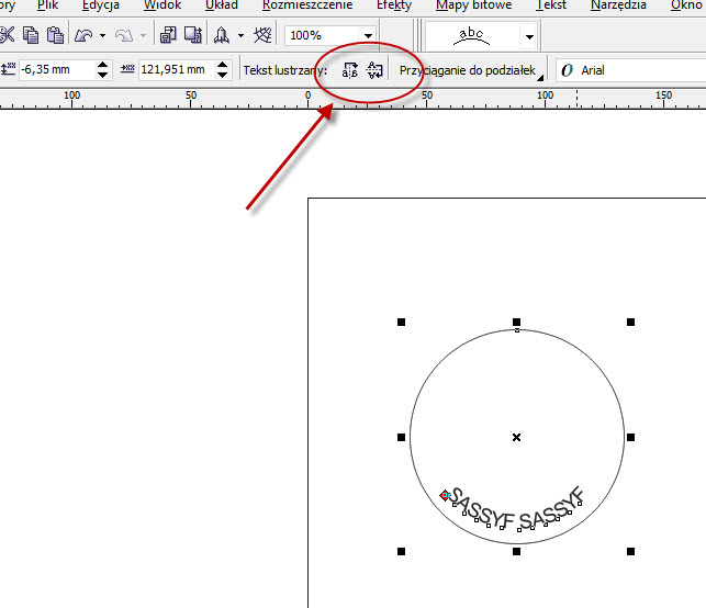

W wersji x3 wyststarczy odbic tekst w pionie i poziomie :)
w nizszej "pobawic sie" zaznaczonymi na zalaczonym obrazku przyciskami
wersja 11
Pobierz Plik ściągnięto 760 raz(y) 74.28 KB
wersja x3
Pobierz Plik ściągnięto 643 raz(y) 51.98 KB
