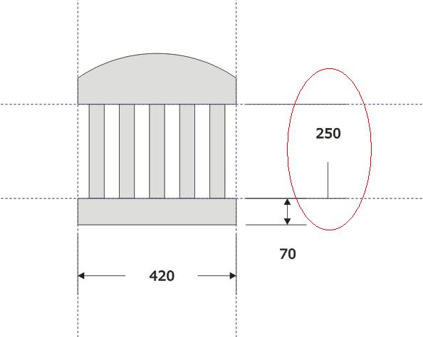

Czy istnieje jakiś sposób na wymuszenie formatowania wymiarowania?
Często podczas wymiarowania mam problem jak na poniższym rysunku, wymiar 250 po pierwsze nie chce się wyśrodkować, pomimo tego iż mam ustawione że linia ma być zakończona z obu stron strzałkami to strzałki się nie pojawiają a jeszcze na dodatek linia jest tylko z jednej strony 250, przecież spokojnie w tym wypadku zmieściłyby się strałeczki z kawałkami linii z obu stron liczby 250, jednak w żaden sposób nie potrafię wymusić tego aby tak się stało jeśli już pojawi się linia ze strzałką to tylko z jednej strony, jeśli liczbę określającą wymiar wyrzucę na zewnątrz to wtedy bez problemu da się ustawić całą linię ze strzałkami ale aby w środek wrzucić 250 to wygląda to na niemożliwe, czy tak jest rzeczywiście? Czy da się to zrobić tak jak ja tego chcę?

hmm na szybko zrobilem jakies pomiary i normalnie mam po obu stronach strzalki itd, moze zobacz mniejszy rozmiar czcionki dla 250.

ale ta czcionka już jest mała (10), poza tym na oko widać że spokojnie by się zmieściło ale Corel nie chce tego zrobić :(

Sorki że tak późno (ale może nie za późno) wymiar w czerwonej elipsie spokojnie mógłby być pomiędzy liniami razem z widocznymi obiema strzałkami jednak nie mogę u siebie tego zrobić poza tym niektóre z wymiarów mogły by być bliżej linii wymiarowania ale nie dają się ustawić, w ogóle bardzo mnie irytuje formatowanie wymiarowania, nigdy nie udaje mi się zrobić tego żeby wyglądało tak jak ja tego chcę.

zrobione :D zaznaczasz to co pokazalem na foto

heh, faktycznie pomogło a wydawało mi się iż próbowałem wszystkiego... czy ktoś może wytłumaczyć mi jak to działa?
