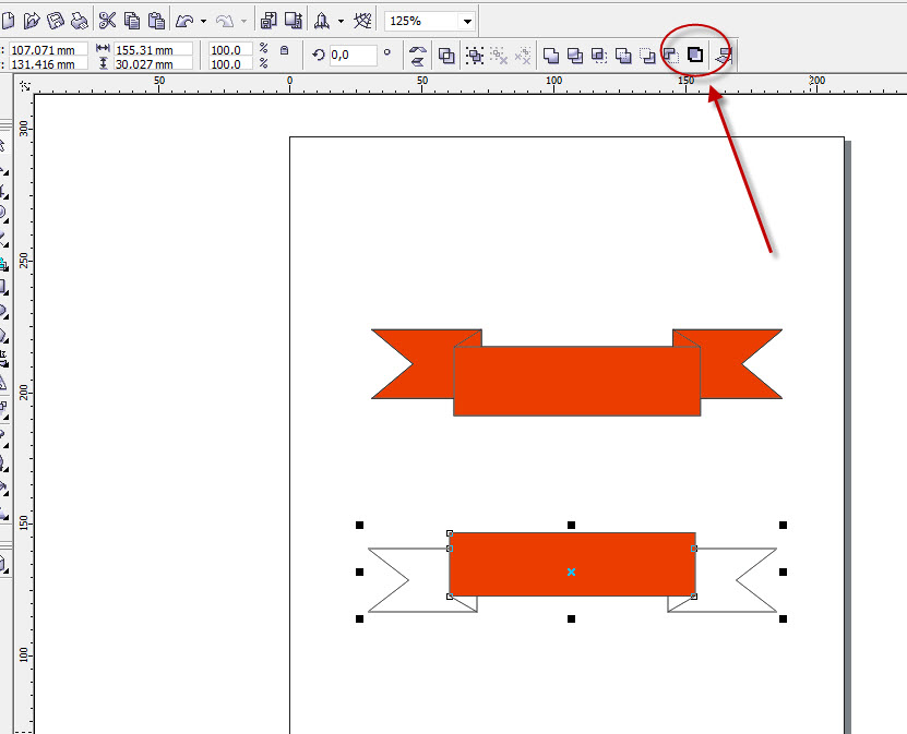

Dlaczego tak sie dzieje, to nie wiem (jakis bląd corela), ale wiem jak sobie z tym poradzić. :)
1) przekształć wstęgę w krzywe (Ctrl+Q)
2) rozłącz (Ctrl+K)
3) utwórz nowy obiekt otaczający zaznaczone obiekty (patrz zalącznik 1.jpg), wypelnij go kolorem i przesuń pod spód (Shift+PageDown)

W takim razie mozna to zrobic:
1) j.w.
2) j.w.
3) do pojedyczych obiekty zastosowac "automatycznie zamykaj krzywe" (zalacznik) - w 12 na pewno jest ta opcja - pokolorowac i odpowiednio poukladac :)
