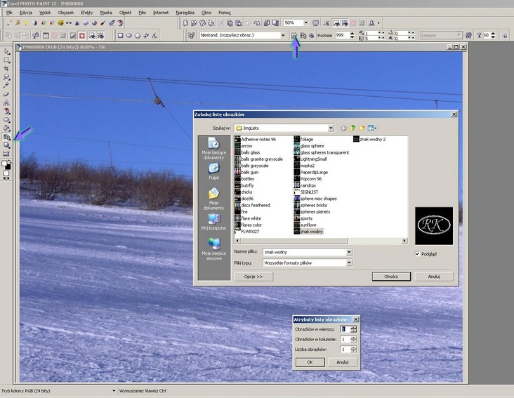

Jeden ze sposobów pozostawiania swojej sygnaturki na zdjęciach, bardzo szybki i całkowicie powtarzalny, chwilę pracy wymaga jedynie stworzenie swojego znaczka. Opiszę konkretny przykład z gotowymi ustawieniami dla Photo Painta.
Więc po kolei, najpierw sam znaczek:

teraz już znakowanie:
9.otwórz obraz który chcesz oznakować, wybierz Rozpylacz obrazków (I) i rozwiń do końca górny pasek narzędzi, znajdziesz tam ikonkę – Załaduj listę Rozpylacza obrazków, domyślnie otworzy Ci się folder ImgList – wybierz swój znak – otwórz, w Atrybutach listy obrazków ustaw wszystko na 1 – OK;
10.teraz przy wybraniu na górze - Niestand.(rozpylacz obraz) możesz nanosić swój znaczek ustawiając na górze rozmiar i przezroczystość obiektu.
Tutek trochę długi ale napisałem krok po kroczku, po pierwszym dodaniu do rozpylacza naszego znaku, pozostanie on aktywny więc każde następne zdjęcie oznakujemy jednym kliknięciem rozpylacza obrazków.
dodaj obrazek do listy rozpylacza
Pobierz Plik ściągnięto 1289 raz(y) 107.92 KB
