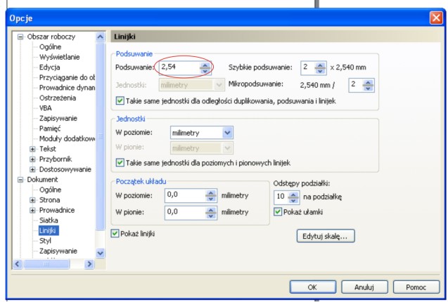

Hej,
mam corela X4 po angielsku i nie mogę znaleźć miejsca w którym mogę sobie zmienić odległość na jaką przesuwają mi się obiekty po naciśnięciu strzałek, proszę o pomoc

Witam, ctrl J
