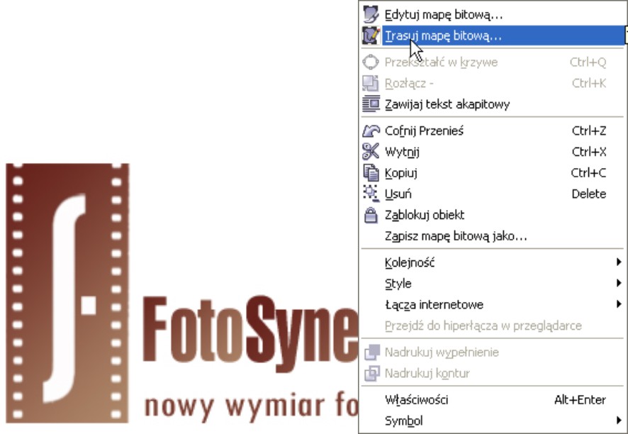

JarekDRAW
Pomógł: 93 razy
Wiek: 46
Dołączył: 01 Sty 2007
Posty: 1176
Wysłany: 5 Marzec 2007, 13:03
Witam,
Corel Trace, kliknij na bitmapkę prawym guzikiem i na górnym pasku będziesz miał trasuj bitmapę.

jagna
Jagna
Pomogła: 13 razy
Wiek: 52
Dołączyła: 17 Paź 2006
Posty: 478
Skąd: Australia
Corel Trace szczególnie w Corel X3:)
