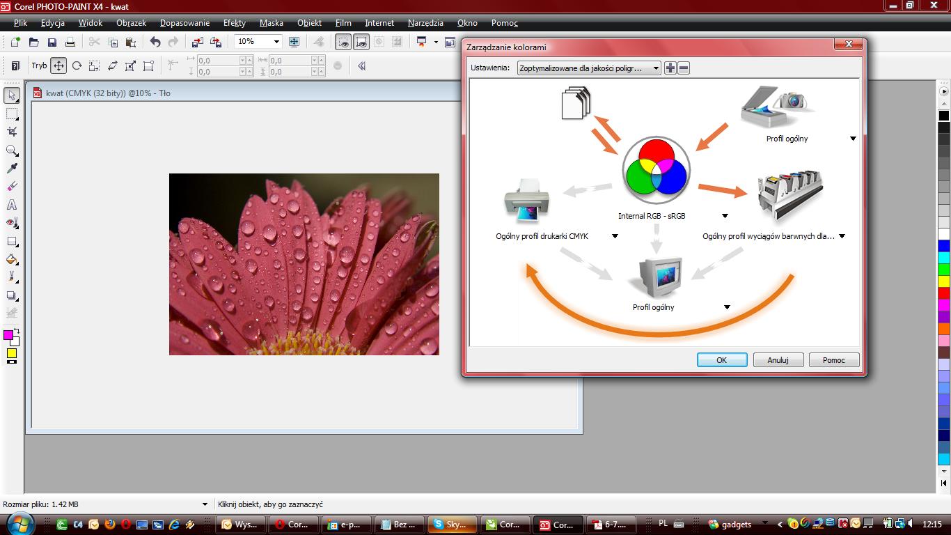

Ponieważ problem mi się ponawia to wysyłam podgląd z zarządzania kolorami. jak je ustawić?

I jak widac na tych screenach zarzadzanie w draw i pp jest inaczej ustawione.
Jesli robisz do druku to powinnas miec podglad z drukarki offsetowej na monitor (i nie patrz na ten watek z draw bo tam chodzilo o cos troche innego)
W tej chwili to to zarzadzanie wlasciwie nie jest ustawione, zobacz co sie dzieje z kolorami na palecie kolorow po prawej jak sie swieca - nigdy nie uzyskasz takich jaskrawych kolorow w druku w cmyku. Zreszta nawet jesli pracujesz w rgb a chcesz widziec jak to bedzie w cmyku to ten podglad z drukarki cmyk trzeba ustawic.
Profil monitora tez powinien byc wpiety wlasciwy - chyba ze nie ma, no to moze zostac ogolny. Tam w srodku tez moze lepiej ustawic Adobe RGB. I najwazniejsze to tam gdzie jest profil ogolny dla druku offsetowego wrzucasz profil wlasciwy z drukarni, wydawnictwa lub jakas euroscale pod konkretny papier.
Przy eksporcie do jpg tez trzeba wpiac profil i ogladaj ten plik w programie ktory ma odpowiednie zarzadzanie kolorami czyli albo pp albo corel, lub ID, itp. Wlasciwie wszystkie programy do dtp to maja nawet darmowy Scribus w tym podglad profili cmyk.
Profil wpinasz przy eksporcie i tez warto zobaczyc w zarzadzaniu kolorami tu na screnie nie widac bo trzeba nacisnac te strzalki z lewej zeby zobaczyc czy tam tez to jest ustawione.
I na koniec jesli robisz cos na monitor to w rgb, jesli do druku to w cmyku, bo inaczej po konwersji z modelu do modelu kolory moga sie roznic bo przestrzenie tych modeli kolorow sa rozne. Jesli wysylasz komus do obejrzenia zdjecie w cmyku to lepiej wyslac w pdf - bo w Acrobacie to wyswietli sie poprawnie, a jesli to bedzie jpg to ktos kto nie ma odpowiedniego programu z zarzadzaniem kolorem to kolory zobaczy zupelnie inne.
pozdr.
