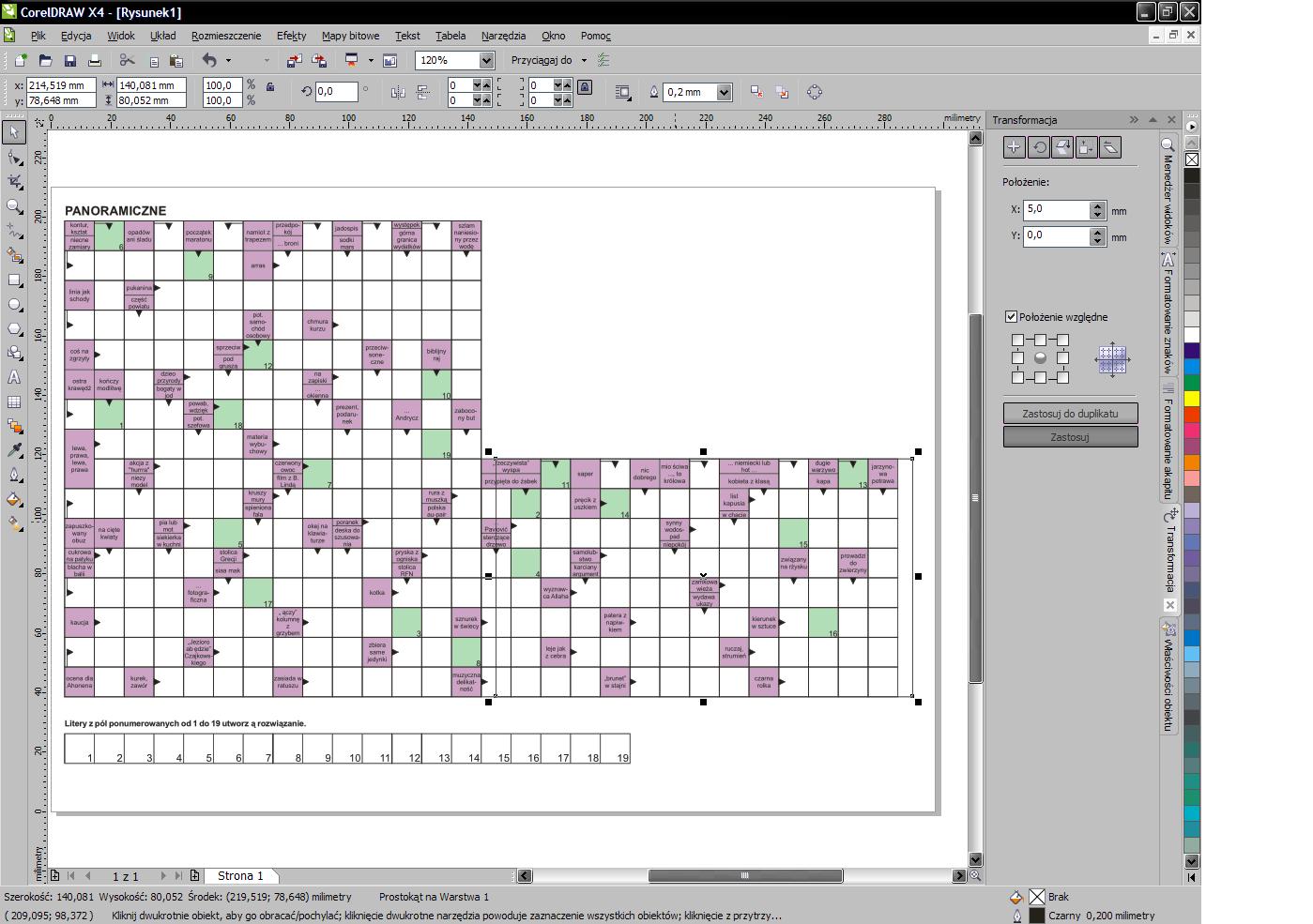

Chciałbym rozsunąć w połowie diagram krzyżówki panoramicznej o 2mm. Jak to zrobić? Może ktoś wie. Może być w innym programie graficznym.

- rozgrupowac (Ctrl U) lub jak nie zdziała rozłaczyć (Ctrl K)
- zaznaczyc ta czesc co sie che przemiescis i w dokerze transformacja (Alt F7) ustawic zadana odległosc - w tym wypadku 2mm

Zaznaczyłem tą część diagramu, którą chciałem przesunąć, ale tylko sama pusta ramka się przesunęła. Krzyżówka dalej jest w całości.

dołcz plik by moza cos na ten temat wiecej napisac

Załącznik jpg

Można zauważyć, że w tym zaimportowanym diagramie brak litery ł.

Tu jest plik z rozsunietymi elementami mozna po rozgrupowaniu i rozlaczeniu to rozsunac.
link
http://rapidshare.com/files/368453200/kr.cdr.html
