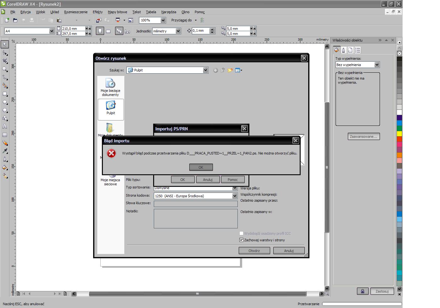

Czy można otworzyć lub zaimportować do Corela te pliki. U mnie wyskakuje taki komunikat: Wystąpił błąd podczas przetwarzania pliku. Nie można otworzyć, zaimportować pliku. Jaka może być przyczyna? Dołączam załącznik.

Wszystko zalerzy w jakim programie zostały wyeksportowane i jakie ustawienia zostały użyte. Czesami tak sie dzieje.

Ja z plikami EPS których Karol nie chce otworzyć radzę sobie za pomocą FlashMX2004.
Importuję plik eps do flasha i eksportuję go z flasha do pliku AI, jeżeli tylko plik EPS był zapisany jako wektory to Corel bez problemu sobie radzi z otwarciem.

Można. Tylko w opcjach importu wybierz nie EPS, czy też PS, a Postscript Interpreted. A jeśli nie idzie, to epees, czy też plik postscriptowy, jest zwalony... Jeśli nie możesz go zaimportować, przedestyluj go Adobe Distillerem, uzyskując plik *.pdf i zaimportuj tego pedeefa...
