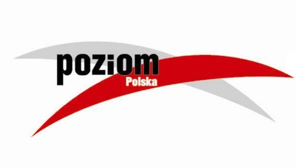

Witam wszystkich serdecznie!!
Mam mały problem a mianowicie od niedawna zaczełem prace w firmie która ma logo (jak w załączniku) i Dyrektorzy chcą kolorową pieczątke tego loga lecz te logo niespełnia prawdopodobnie standardów proszę o jakieś wskazówki co można by z tym zrobić by można by te logo wykorzystywać do każdego celu nadruki druki pieczęcie itp.
Z góry dziękuje za każdą podpowiedż

Warto aby to logo bylo w wektorach w zalaczniku 2 spakowane pliki.
W 2 roznych formatach. Wrzucone do darmowego oprogramowania. Majac je w tych formatach mozna latwo przepisac na standardowe formaty typu png, jpg, pdf, eps itd.
sla - dokument scribusa (darmowy program) - do druku (wersja 1.3.3.12)
i svg - darmowy inkscape - do www itp.

A czy te logo jest prawidłowo wykonane? odstępy przejścia plik cdr w załączniku

To wynika z tego ze masz logo nie tylko w jpg, ale i w grafice wektorowej w Corelu.
Nie wiem o jakich przejsciach piszesz bo ja tam przejsc nie widze.
Choc tez mozna zauwazyc ze kolory miedzy tym jpg a cdr sa zupelnie inne. Np ten czerwony.
Ilosc kolorow tez mozna ograniczyc do 3 rozbarwianych, lub nawet 2 z czego jeden bedzie rastrowany. (20%)
Ten napis Polska jest b. maly i moze zostac zalany przy pewnych tech. reprodukcji i niewielkim rozmiarze.
I ten popielaty niepotrzebnie wchodzi pod czerwony skoro juz jest rozciety.
Np. na ploterze noz idzie po krawedzi czyli odcialby czesc loga.
Na temat pieczatek nic nie bede pisal - bo to nie moja dziedzina. :-)

Tzn. tak owe logo jest zarejestrowane juz w urzedzie patentowym lecz chodzi o to ze dajac je do firm drukarskich czy kserograficznych by np. zrobic pieczec kolorowa czy umiescic logo na dlugopisie i koszulce poprostu odmawiaja gdyz mowia ze jest to niemozliwe bo kolory beda sie zlewac czy to prawda? jesli tak to w ktorych miejscach? bym mozna by bylo je poprawic tak by moglo byc wykorzystywane do wszelakich zastosowan.

Wg mnie to chodzi im pewnie o ten środek gdzie nakładają się 4 kolory. Może jednak lepiej pomyslec o pieczatce jednokolorowej, bo z tym to chyba nie bedzie problemu.

Pieczątki wielokolorowe wykonywane są laserem. Oprogramowanie oblicza optymalne kontury pól, a promień lasera wycina specjalnie przygotowany materiał wkładki z dokładnością do 0,1 mm. Precyzyjne cięcie oddziela i zasklepia krawędzie pól o różnych kolorach, uniemożliwiając im wymieszanie się. Minimalna odległość w różnych polach kolorystycznych wynosi 2,5 mm, natomiast minimalna powierzchnia pola w jednym kolorze wynosi 8x8 mm.
i juz wszstko jasne mam nadzieje

Czyli lypa co do pieczątki kolorowej poprostu nieprzemyślane jak i do wielu innych zastosowań

Pieczątki kolorowej z tego nie zrobisz. Wymagania są generalnie takie, żeby odstęp miedzy kolorami był min. 2mm. Mówię o najnowszej technologii błyskowej. Robiłem kilka kolorowych pieczątek, ale musi to być proste oddzielenie kolrów. Do każdego koloru trzeba wycinać oddzielną poduszkę z tuszem i raz - trudno wyciąć jakieś maleństwo , a dwa - nie mogą być za blisko siebie w oprawce, bo tusz z jednej pomiesza sie z drugim.
Co do druku - nie powinno być żadnych problemów w przyp. druku full color (offset, cyfra); natomiast wszędzie tam, gdzie każdy kolor nakładany jest oddzialnie - trudno jest wpasować idealnie kolory obok siebie. Jeśli tło jest białe to nie ma problemu bo napis możesz wyciąć z czerwonego, przy innym kolorze tła trzeba oddzielnie kłaść biały, a to zawsze jest bardziej skomplikowane. Przede wszystkim musisz powycinać jedno z drugiego aby kolory się nie nakładały czyli maks. uprościć to logo.

jezli chodzi o kolorowe pieczktki to lipa (za duzo zmian by trzeba wprowdzic by co z tego wyszło, ale jezli ochodzi o inne zostoswania nie niema zadnych pzreciwskazań.
logo bez problmu da sie wydrukowc na kolszulkach, kubkach smyczach itp a o druku ofsetowym nawet nie wspomne

zgadzam się z cyklopem i resztą przedmówców
Wykonuję pieczątki błyskowe (modico, wagraf)
niestety musi zaistnieć odstęp min 1,5 mm (z praktyki) między poszczególnymi kolorami.
z tego logotypu sie nie da !!! :-/
