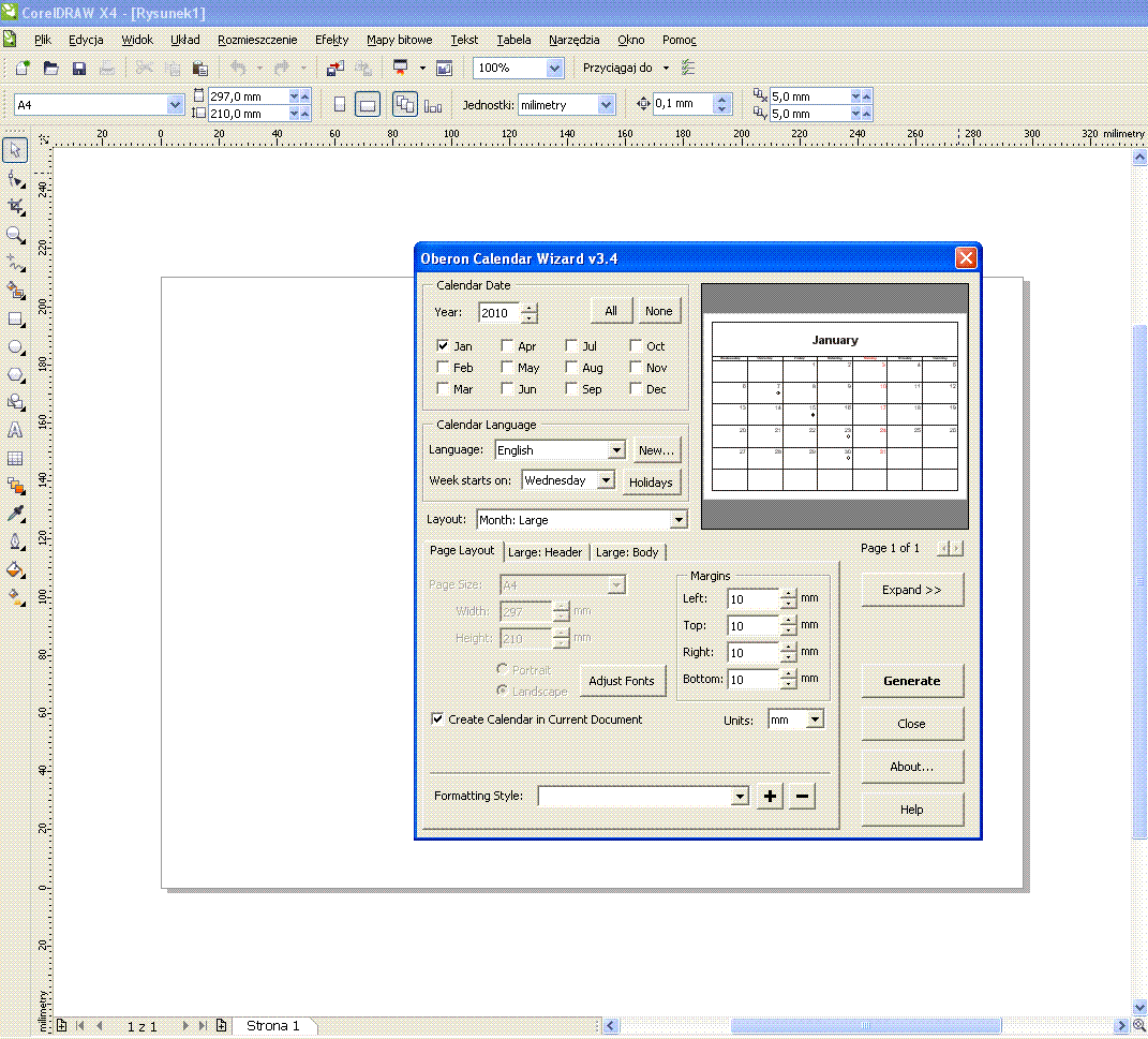

W tym samym co u Ciebie kliknij tylko na Run i będziesz miał kalendarz .obok opcji język klikasz na New... otworzy się okienko w którym wpisujesz Polski ,nastepnie nazwy miesięcy i dni tygodnia po polsku z prawej wpisujesz pierwszą literę dnia tygodnia i zatwierdzasz (masz już polskie makro kalendarza )Wybieraszw opcji Language Polski, ustawiasz sobie w
opcji Layot widok kalendarza i klikasz na Generate i to wszystko kalendarz masz już zrobiony podstawiasz tło i koniec

restauro napisał/a:
Gdzie ja mam jakieś "RUN"?
Prosze, potrzebne mi jest bardzo.
Aaaa..... Ale to nie jest mój screen przecież. Ja nie wiem jak sprawić by takie okno w ogóle wywołać.
I ja nie mam nic takiego w opcjach, spójrz sam:
Wchodząc natomiast w opcje jest napisane, że niestety nie mam zainstalowanego. Czy jeszt szansa doinstalować ten skłądnik sam?

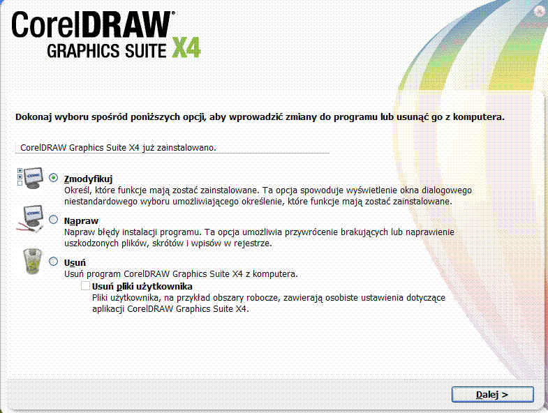

Wysłany: 4 Kwiecień 2010, 17:37
Uruchom instalację programu ,zaznacz opcje Zmodyfikuj

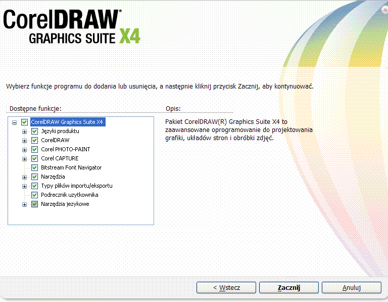

Wysłany: 4 Kwiecień 2010, 17:40
następnie zaznacz brakujące elementy

Wysłany: 4 Kwiecień 2010, 20:22
Dziękuje za opis i obrazki, niestety nie mogę tego zainstalować bo wyskakuje błąd podczas instalacji że nie znajduje określonych plików w danych lokalizacjach, dziwne...
