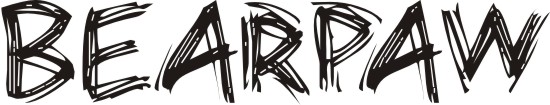

zawsze możesz użyć gotowej czcionki:)
proponuję tą poniżej
http://www.getfreefonts.i...nt.bearpaw.html
bearpaw
Pobierz Plik ściągnięto 236 raz(y) 24.38 KB
