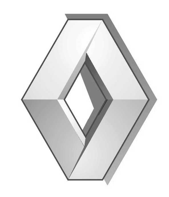

Nie wiem czy o to Ci chodzi

Wysłany: 5 Maj 2010, 23:33
Tak Graver właśnie o to. Jak to zrobić w corelu w pliku wektorowym.

Wysłany: 6 Maj 2010, 00:33
Proponuję Ci wykorzystać radę Restauro i moją bitmapę. Otwierając moją bitmapę w Photopaint'cie, możesz sprawdzić ( w CorelDraw zresztą też ) krańcowe kolory wypełnień tonalnych w skali szarości ( za pomocą pipety ). Zapisz sobie te wartości dla każdego elementu Twojego rysunku i zamień z wartościami które masz w wersji kolorowej. Z tego co wiem, to chyba nie ma możliwości automatycznej zamiany kolorowego rysunku na szarości bez zamienienia go w bitmapę.
A może zamiana krzywych na bitmapę w skali szarości Ci wystarczy. Można to zrobić klikając: Bitmapa/Przekształć w bitmapę. ( mam angielską wersję Corela i nie jestem pewien czy dokładnie tak jest to napisane )
