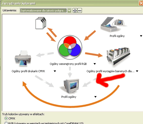

Po latach pracy z Corelem zaczynam mieć lekką schizofrenię... Może ktoś z fachowców mi odpowie na pytanie - czy nowe wersje Corela (X3, 14, 15) gorzej sobie radzą z zamianą bitmap na CMYK (niż starsze, np. 12,11), czy mi się tylko wydaje?
Bitmapy drukuję w drukarni sporadycznie w odróżnieniu od prac wektorowych i mam wrażenie, że te ostatnie są jakie były a bitmapy teraz zaczynają się psuć - są szare i wyblakłe. Tego efektu z poprzednich lat jakoś nie pamiętam... Zaznaczam, że mówię o CMYKu bezpośrednio wykonanym z Corela do Corela a nie o eksporcie i korekcie do EPS, PS czy PDF.
wawel
wawel
Pomógł: 261 razy
Dołączył: 30 Mar 2008
Posty: 2143
Skąd: podgorze
Wysłany: 4 Maj 2010, 15:27

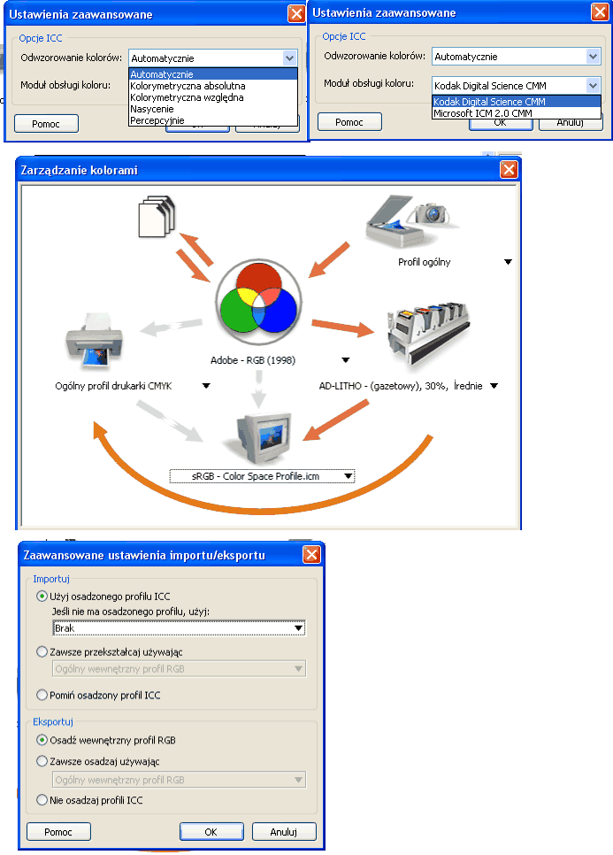

Wiele nie napisze bo nie uzywalem X3-X5 i brak doswiadczen na w/w wersjach, ale poniewaz interesuje sie tym tematem to moge napisac ze, w Corelu X4 i X5 nie wiem jak w X3 dolozono mozliwosc uzycia silnika CMM konkretnie Adobe Color Management Module (CMM) i on w oparciu o dany profil (wazne tez jaki) konwertuje dane z RGB do CMYK-a.
W Corel 12 byl Kodak CMM i alternatywnie Microsoft CMM. W ustawieniach samego zarzadzania kolorem tez w tych wersjach pow. 12 moglo sie cos zmienic i zmienilo sie i to duzo w X5 na lepsze. Byc moze tez uzywasz innego profilu do konwersji, inaczej masz ustawione profile tam jest duzo mozliwosci zmiany ustawien bo sa wzgledne kolometryczne, percepcyjne itd. zmieniajac te ustawienia juz mamy cos innego po konwersji. W darmowych prog. typu Gimp (plus wtyczka do takiej konwersji) jest uzywany do konwersji do cmyka litte cms plus profile i tez to bedzie inaczej ost. wygladalo.
Tyle ja, zawsze mozna zrobic test i spr. na konkretnym zdjeciu wartosci kolorow po konwersji w corel 12 i np corel X4.

Ten ogolny profil jest zupelnie nieodpowiedni ...ale to tak na marginesie...
Jak nie wiem jaki profil to trzymam zdjecie w rgb do momentu oddania pliku.
No i moze byl juz wybrany Adobe CMM a nie Kodak?
Nie piszesz nic czy drukarnia dostala otwarty plik cdr i co sie dzialo po drodze do momentu wydruku, a tam ktos mogl przydzielic jakis profil lub go usunac.
Sa tez takie drukarnie ze potrafia zrobic w jednym nakladzie rozne kolory. Ciezko pow. w takim wypadku gdzie jest problem.

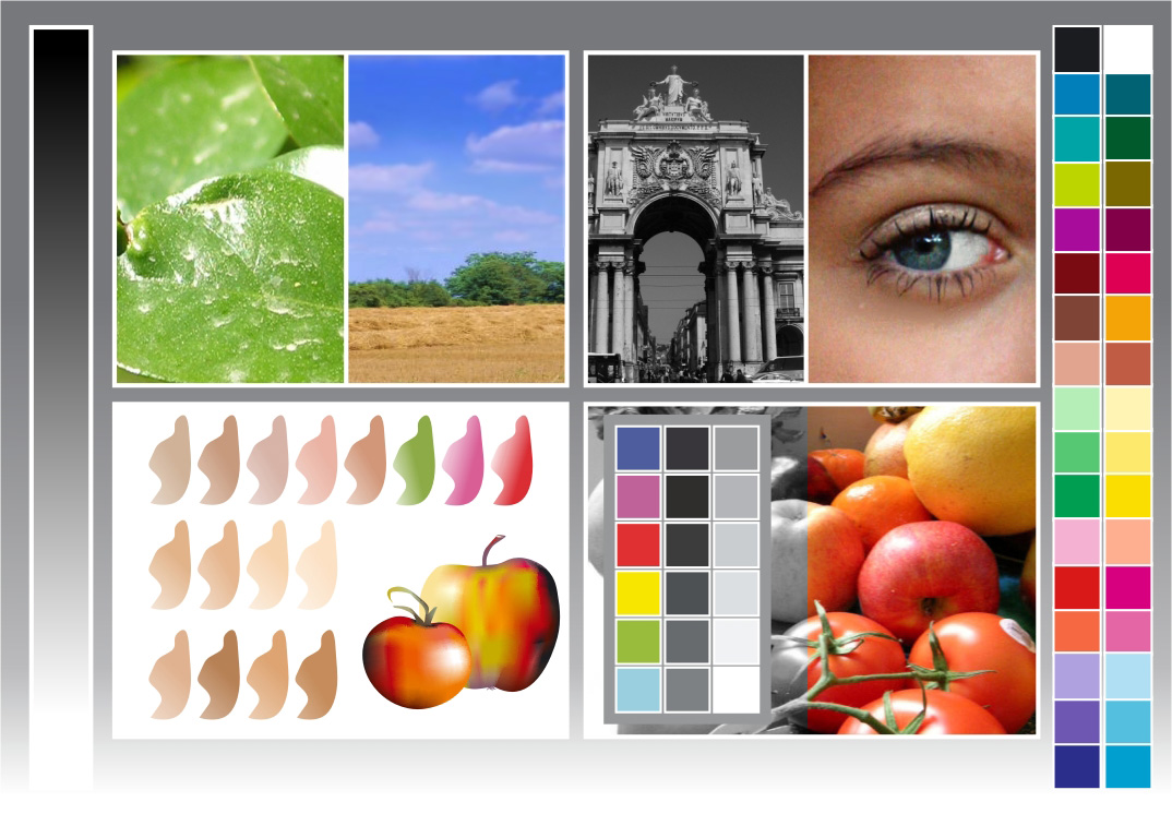

Mozna sprawdzic wartosci kolorow czy sie zmieniaja czy tylko wyswietlanie. Zalaczam plik gdzie mozna to latwo zrobic - plik rgb bez profilu, - jest troche kolorow poza zakresem cmyka, mozna tez spr. jak go konwertuja wersje 12- X5.
Roznice w zal. od wybranego profilu, na tym przykladzie z zalacznika beda drastyczne.
Corel juz z obsluga Adobe CMM powinien sobie poradzic tak samo jak ps z konwersja do CMYK-a. A nawet jesli zrobi to minimalnie inaczej to nie powinny to byc duze roznice w proc. - przy tych samych profilach.
Skoro darmowy Gimp przy pomocy separate+ potrafi przy wlasciwych ustawieniach zamienic mape bitowa tak jak ps co do 1 % to moze Corel w tych nowszych wersjach tez.
Pobierz Plik ściągnięto 466 raz(y) 248.77 KB

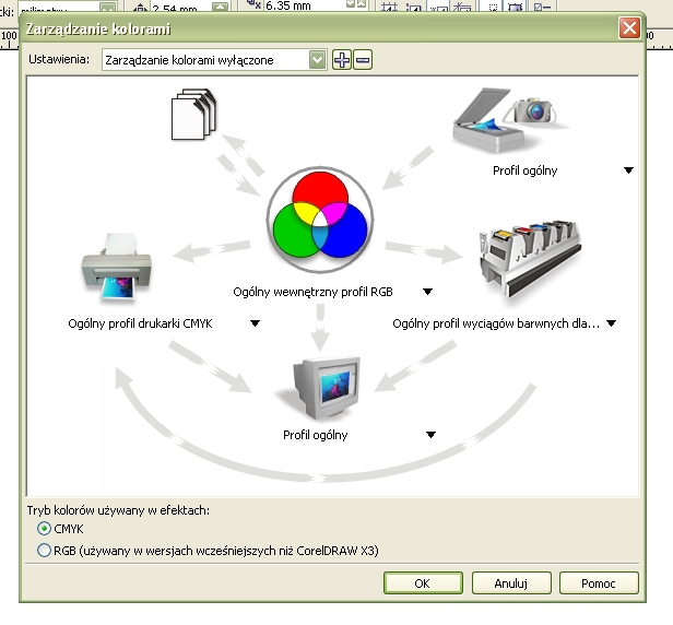

Przesyłam screena i proszę o pomoc bo ja już tego nie ogarniam. wczoraj robiłam jeszcze pełne skanowanie i defragmentacje bo podejrzewałam wirusa... jak włączyłam dziś komputer to coś wyskoczyło jeszcze.... dziś mam do zrobienia projekty ale się nie da bo z tymi kolorami jest tragedia, nie da się pracować... :roll:
Pobierz Plik ściągnięto 591 raz(y) 102.19 KB
wawel
wawel
Pomógł: 261 razy
Posty: 2143
Skąd: podgorze
Wysłany: 8 Maj 2010, 10:55
Objaw jest taki jakby zarzadzanie bylo wylaczone, patrze na tego screena i tak jest, Wlacz zarzadzanie, musza byc strzalki powlanczane miedzy tymi elementami i jesli do druku robisz to napewno nie ustawiaj tak jak tam wyzej pisalas.

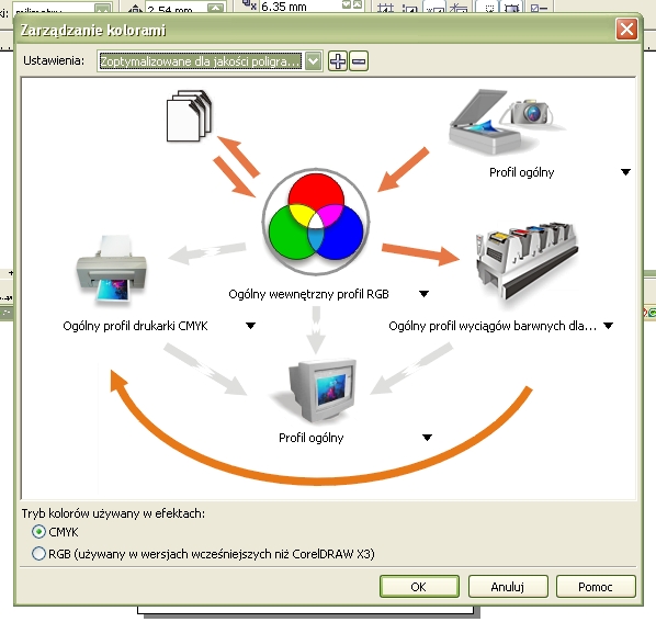

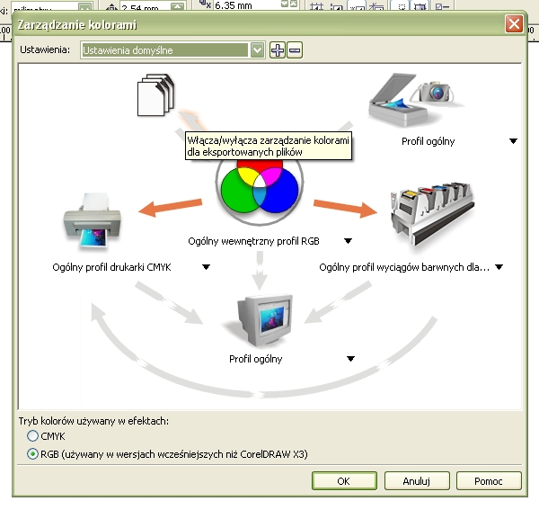

Wysłany: 8 Maj 2010, 11:04
jak mają być ustawione? tak jak na pierwszym czy na drugim? bo próbowałam to zmienić ale ni cholery....
Pobierz Plik ściągnięto 558 raz(y) 115.5 KB
Pobierz Plik ściągnięto 505 raz(y) 109.05 KB
wawel
wawel
Pomógł: 261 razy
Posty: 2143
Skąd: podgorze
Wysłany: 8 Maj 2010, 11:06
Zobacz ile ustawien (zal. drugi) - managment.gif odpowiada za zarzadzanie kolorami, podglad musi byc z drukarki wyciagow barwnych na monitor. A teraz tego nie masz ustawionego.
Korygujac te twoje ustawienia na twoim screenie to to trzeba jeszcze zazn. bez wchodzenia juz glebiej w to zarzadzanie. (profile, papiery, CMM itd)

Wysłany: 8 Maj 2010, 11:27
POMOGŁO! :mrgreen: dziękuję Ci bardzo :) niby prosta rzecz ale jednak potrafi namieszać...

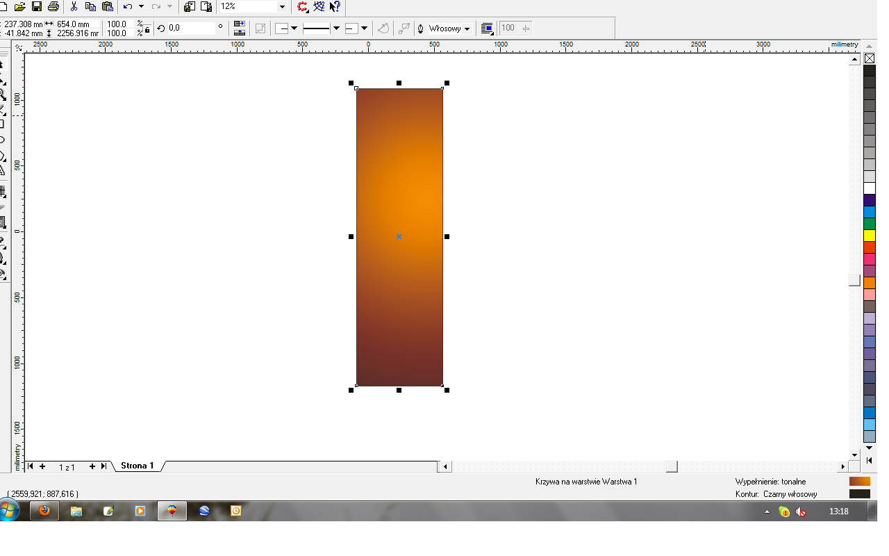

Forelowicze pomocy !!
mam nie lada problem przygotowałem sobie ciekawe tło w corelu9 i po wyeksportowaniu go do TIFFa zmienia mi kolory na nieakceptowalne dla mnie dodam że zdarzyło mi się to po raz pierwszy poniżej przesyłam pliki CDR TIFF i PNG na wszelki wypadek do podglądu być może będzie to coś błahego ale nie mam już czasu na dalsze próby na poniedziałek muszę mieć już w drukarni
błagam

Wysłany: 8 Maj 2010, 14:32
tiff jest w cmyku - 4 kolory i inny model kol.
a w Corelu to tlo to rgb - 3 kolory i inny model kol.
i to jest powod.
Zmien na cmyk-a w Corelu to wyp. tonalne.
pozdr.
