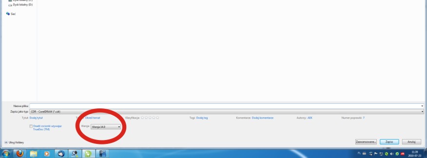

tylko, że własnie u mnie nie ma takiej opcji:(....i już sama nie wiem czy z tym Corelem jest coś nie tak czy ze mna
miszcz301
Wersja CorelDRAW: 9
Pomógł: 47 razy
Wiek: 39
Dołączył: 14 Kwi 2010
Posty: 457
Skąd: gorzów
Wysłany: 23 Lipiec 2010, 11:41
po kliknięciu zapisz jako :
"załącznik"
tego niema ?
