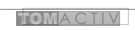

Witam ponownie :) już zaczynam się czuć nie zręcznie ciągle prosząc was o pomoc ale mam problem z Corelem i nie wiem co jest grane, o tuż sytuacja wygląda tak zrobiłem sobie obszar roboczy 220x150 następnie prostokąt tez o tych wymiarach (wymiary wpisałem nie rozciągałem)wyśrodkowałem (wciskając P)dodałem prowadnice (także wpisując ich wymiary) dodałem elementy projektu tekst i po zapisie do JPEG pojawił mi się biały pasek na górze a projekt jest niebieski , i teraz się obawiam ze jak plik pójdzie dodruku (drukarnia chce w CDR) żeby po wydruku nie wyszedł taki pasek ;/ Co mi radzicie ?

Proszę o to foto i jeszcze przy okazji ujawnił się biały pasek z lewej;/
P.S. Projekt dałem na czarne tło żeby bardziej uwidocznić ten biały pasek

Dołącz plik cdr,na bitmapie trudno zobaczyć co się tam naprawdę dzieje?

Nie wiem, bo to tylko bitmapa. Wróżę, że masz niebieskie tło niewyrównane do górnej krawędzi kartki.
Jeśli wyślesz CDRa to najlepiej w wersji nie nowszej niż 12, ze "skrzywionymi" napisami.

lewy pasek to napewno wynik wygladzania i tworzy sie po zamianie wektora na krzywe, co do gornego to bez cdr'a to tak jak wrozenie z fusow - moze to byc jakis paproch, a moze to tez byc wychodzacy cien - bo jak zauwazylem to logo TOMACTIV ma chyba nadany bialy cien
albo dolacz CDR'a albo zobacz sobie swoj plik jako podglad szkieletowy

Tak jak z fusów wywróżyłem - cień Ci wychodzi poza obszar. Obniż go i będziesz miał ok.

s-p-i-n jesteś prawdziwym socjalistą w tej dziedzinie :) I masz talent do wróżenia z fusów może pomyśl o totku jest kumulacja ;p :) Dziękuje Bardzo mi pomogłeś :)
