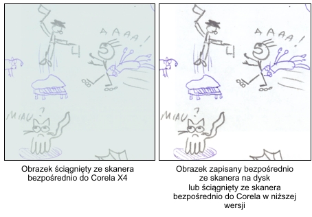

Witam, od jakiegos czasu zauwazylam dziwny problem przy sciaganiu skanowanych grafik. Jakość jest delikatnie mówiąc kiepska - rysunek na białej kartce jest szary, czarny tekst tez jest szary.. jednym slowem kontrast zupelnie ucieka. Myślałam że to problem ze skanerem, ale okazało się, że ten problem ma tylko mój komputer.
U nas w firmie wszyscy korzystamy z tego skanera (konica minolta c6500) - skan można ściągnąć bezpośrednio z hdd maszyny i zapisać go na dysku u siebie lub też ściągnąć ze skanera od razu przez corela do wykonywanej pracy. No i gdy zauwazylam, ze tylko ja mam problem, to postanowilam zrobic maly test z jednym obrazkiem - tak się udało, że pod ręką miałam jakieś glupawe bazgroły, które zrobiłam jeszcze na studiach na jakims durnym wykładzie z nudów, ale to już nieważne. rysunek ołówkiem i długopisem na białej kartce to był dobry materiał do testu. najpierw ściągnęłam skan przez corela - wyszedl szary. później przesiadłam się na komputer kolegi (corel 9) - skan wyszedł dobrze. postanowiłam z powrotem przesiąść się do siebie i spróbować bezpośrednio z hdd na swoj dysk - po zapisie okazalo sie ze plik jest w porzadku, tak więc wskazuje jednoznacznie na corela x4 jako winowajce.. dolaczam plik z fragmentem tego glupawego rysunku :)
no i pytanie teraz.. co przestawic ? probowac skonfigurowac skaner od nowa, czy moze sa jakies ustawienia ogolne przy ktorych mozna pogrzebac?

aa, ok, juz sama naprawilam :)
narzędzia -> zarządzanie kolorami - inny profil na skanerze i zaczęło to skanowac jak trzeba....
