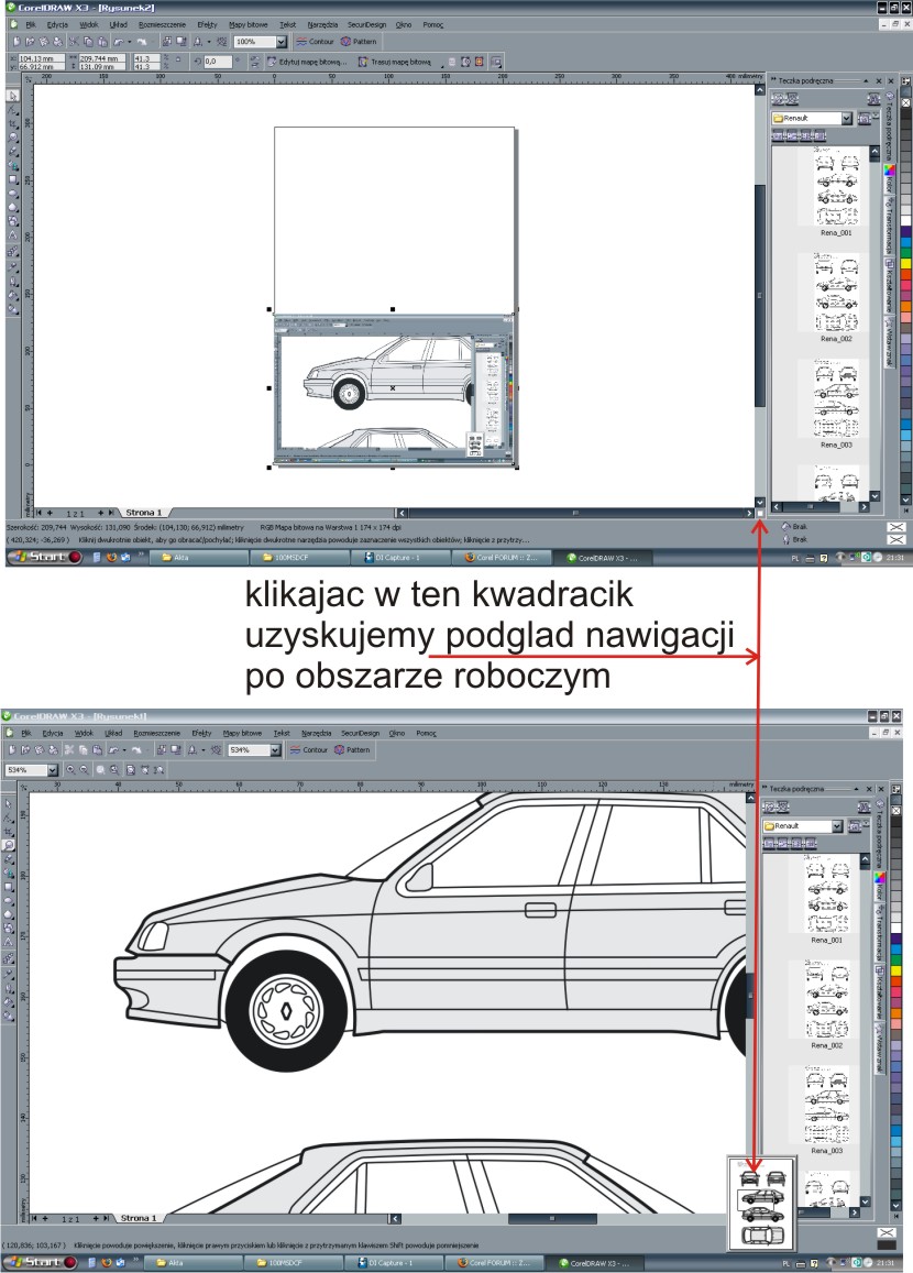

Nie wiem czy dokładnie o to chodzi, ale z tego co zrozumiałem chodzi o poruszane sie po powiększonym polu roboczym. Może załączony plik ci pomoże? Ja jednak najczęściej korzystam z klawiszy F2, F3 i F4 bo tak jest chyba poręczniej
Pobierz Plik ściągnięto 475 raz(y) 197.56 KB
